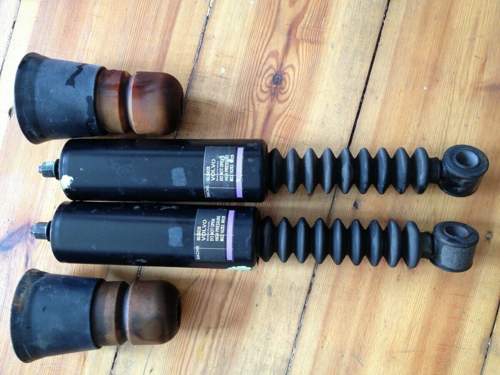

Habe selbiges Problem: Die Sachs 105828 sind rund 20mm kürzer und haben einen geringeren Gasdruck, das Auto hängt hinten viel zu tief.
Kann mir jemand verraten, welche Dämpfer funktionieren?
Volvo 850 2.5 Kombi LW
Hatten die "alten" Dämpfer so ein Gummibalg drauf? Wenn ja dann waren das Nivomaten . Wenn du auf Gasdruck Dämpfer umsattelst dann musst du auch andere Federn nehmen sowie andere Domlager und (theoretisch) auch andere Anschlagpuffern.
Wenn die alten so aussehen wie die auf mein Foto dann sind das Nivos.

Das sind schon die richtigen Daempfer, wenn man als Federn beispielsweise
...die da...
(..aus -->
klick
<--- ) hat
