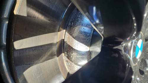

Hello zusammen also ich habe es am WE mit Hitzebeständiges Alu Spray besprüht . Abgeklebt habe ich nur die Nabe dann mit ein Stück Karton immer die nicht zu lackierende fläche abgedeckt. Bin mit dem ergebnis zufrieden.
LG
Nachher
Vorher
