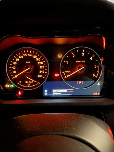

Also in meinem pre LCI gehts
1
2
@noVuz
Cool, weißt du auch, welcher Wert was bewirkt?
@Xentres hab ich nie benutzt. Das Netz sagt:
Wie errechnet sich der Korrekturfaktor?
Ganz einfach: Realer Verbrauch x eingestellter Korrekturfaktor im BC : Angezeigter Verbrauch = Korrekturfaktor
Beispiel: BC zeigt einen Verbrauch von 5,0l/100Km an. Realer Verbrauch ist aber 5,4L/100Km. Korrekturfaktor im Geheimmenü steht auf 1000.
Berechnung: (5,4x1000):5,0 = 1080
Dann kann sich @Querens ja doch austoben 😉
@noVuz @Xentres @turbomori
Danke Euch für die Infos! Klasse. Ich werde die Abweichung noch weiter über die nächsten paar tausend Kilometer beobachten und dann den Korrekturfaktor final berechnen und hinterlegen.
@turbomori s Idee, dass die Höhe der Abweichung auch vom Fahrstil abhängig sein könnte, erscheint nicht ganz abwegig. Mein Bauchgefühl sagt mir das auch. Oder besser gesagt: ich hatte über eine kürzere Strecke schon einmal einen Abgleich vorgenommen und dabei schienen angezeigter und tatsächlicher Verbrauch eher übereinstimmen als jetzt. Allerdings passen turbomoris Ansätze nicht. Denn ich bin mit Ausnahme einer vielleicht halbstündigen Stadtpassage im zähen Stop-and-Go-Verkehr ausschließlich Autobahn und Überland gefahren. Und zwar mit minimalen Phasen im Leerlauf. "Da war nichts" ;-). Was Reifen, etc angeht: die sind noch sehr gut. Außerdem betrifft diese theoretische Abweichung einen Faktor, der in der Nachberechnung des Verbrauchs keine Rolle spielen dürfte. Denn bei der Bestimmung der zurückgelegten Wegstrecke habe ich mich auch den Werten des BC orientiert, also dem Tachostand. Was mir allerdings aufgefallen ist, ist die Tatsache, daß 6% Abweichung auch exakt dem Vorlauf der Geschwindigkeitsanzeige entsprechen. Ein Zufall?
