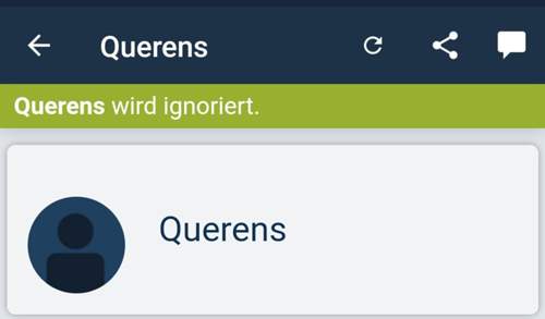

Nein, steht auf „ignorieren“.
@dragonmh schrieb am 2. September 2022 um 12:07:19 Uhr:
Bei mir auch, aber scheinbar gibt es immer noch Talker, die sich damit auseinandersetzen.
@Tommsen27 schrieb am 2. September 2022 um 12:14:37 Uhr:
Bei mir auch!
Da erspart man sich einiges!
Dito. Wenn niemand zitieren würde, wär da gar nichts von zu Lesen, so muss ich eben einfach den Post überspringen 😉
