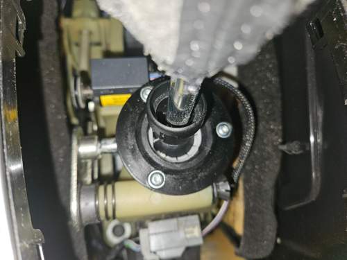

Beschleunige an einer Ampel, schalte vom 3. in den 4., gebe Gas und plötzlich heult nur der Motor auf - kein Kraftschluss im 4. Gang.
Rechts rangefahren: es lassen sich nur noch dir Gänge 1, 3 und 5 einlegen. 2, 4, 6 und R nicht/kaum/nur wenn ich den Schalthebel brutal nach hinten reiße und selbst das klappt nur manchmal.
Wtf ist denn nun passiert?
Konsole um den Schaltsack mal ausgeclipst. Siehe Fotos anbei. Dieser schwarze Plastikring ist runtergerutscht. Aber auch wenn ich diesen mit der Hand hoch ziehe, oben halte und dann schalte, gehen die hinteren Gänge nicht rein.
20250719
20250719
Einer der beiden Schaltzüge rutscht nun gern aus seinem Steckplatz auf dem Getriebe. Zusammenhang mit der Reparatur kann ich nicht erkennen.
