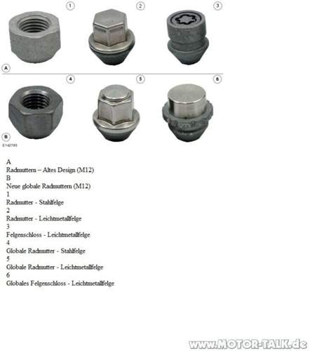

Vllt.mal informieren:
Ford standardisiert gegenwärtig die Radmuttern für alle Pkw. Dies führt zu einer Reduzierung der verschiedenen Radmutterntypen sowie zu einer Standardisierung des Anzugdrehmoments beim Service. Dies bedeutet, dass mit Einführung der neuen, globalen Radmuttern für alle Radmuttern M12 und M14 jeweils ein gemeinsames Anzugdrehmoment - Radmutter beim Service zur Anwendung kommt.
Radmutter M12 für Stahl und Leichtmetallfelgen - Anzugdrehmoment beim Service = 135 Nm
Radmutter M14 für Stahl und Leichtmetallfelgen - Anzugdrehmoment beim Service = 204 Nm

Ja, im Moment nutzen folgende Fahrzeuge schon standardisierte Radmuttern
B-MAX 2012.75 (05/2012-)
Bauzeitraum: ab 01/2012 Radmuttern und Felgen geändert
Montagewerk: Craiova
2013.25 Fiesta
Bauzeitraum: ab 10/2012 Radmuttern und Felgen gändert
Baucode: ab CY
Montagewerk: Köln
C-MAX 2010.75 (07/2010–)
Bauzeitraum: ab 04/2012 auf globale Felge gändert und Radmuttern ab 5.11.2012
Montagewerk: Valencia
Focus 2011.25 (12/2010–)
Bauzeitraum: ab 07/2012 auf globale Felge gändert und Radmuttern ab 5.11.2012
Montagewerk: Saarlouis
Kuga 2013 (08/2012-)
Bauzeitraum: ab 10/2012 Radmuttern und Felgen geändert
Baucode: ab CY
Dazu wurden die Radmutternaufnahmen an der Felge verkleinert.
Desweiteren ein Zitat aus eTis:
Die Modelle Transit/Tourneo Connect, Mondeo 2007.5 und S-MAX/Galaxy 2006.5 werden 2013 oder später auf die neuen globalen Radmuttern umgestellt. Weitere Informationen werden rechtzeitig gegeben.
Der Ford Ka 2009 (08/2008) ist von dieser Änderung nicht betroffen, da er mit Radschrauben ausgerüstet ist.
Der C-MAX 2010.75 und der Focus 2011.25 sind mit den neuen globalen Felgen, aber noch mit den alten Radmuttern ausgerüstet, wie aus der Tabelle oben ersichtlich.
Fahrzeuge, die so gebaut sind, müssen auch entsprechend gewartet werden. Dies bedeutet, dass das gleichzeitige Montieren von alten Radmuttern und neuen globalen Muttern an einem Fahrzeug nicht zulässig ist.
Dazu sind noch Bilder der neuen Muttern und der Innen und Aussendurchmesser der Lochbohrungen angegeben.
