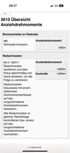

Ich fahre seit ich das Auto diesen Winter gekauft habe auf Winterreifen 18 Zoll Original BMW. Für den Sommer habe ich mir privat 19 Zoll M791 gekauft. Woran ich überhaupt nicht gedacht habe sind die Schrauben die nicht dabei waren. Muss ich mir neue kaufen oder kann ich die gleichen nehmen die jetzt drauf sind ? Zur Info: eine Schraube pro Rad ist immer jeweils die „spezialschraube“ oder wie man das auch nennt ??

Schrauben können bedenkenlos für beide Radsätze verwendet werden, mache ich auch. Anzugsmoment ist 140 NM.

Die Radschrauben haben M14 und Festigkeitsklasse 8.8 meistens und da steht in meiner Tabelle maximal 138 Nm 😉
https://www.anzugsmoment.de/anzugsmoment/
BMW gibt tatsächlich 140Nm vor, wurde vor Jahren von 120Nm auf 140Nm geändert.
Wobei die 2Nm vernachlässigbar sind. So mancher montiert ja nur mit Schlagschrauber.
An den 2 Nm wird es am Ende nicht scheitern. Es wird ja alles mit Sicherheiten gerechnet. Aber mir ist das in der Tabelle mal aufgefallen vor einiger Zeit, dass 140Nm eigentlich schon drüber sind.
Da es sich um Feingewinde handelt (M14x1,25) bitte auch die richtige Tabelle benutzen. Die Tabelle im angehängten Link ist für eine Steigung von 1,5 mm, da die Radschrauben aber 1,25 mm Steigung haben ist von einem noch höheren Drehmoment auszugehen. Das Regelgewinde M14 hat 2 mm Steigung.
Anzugmomente Feingewinde
Ok, dann passt es mit maximalen 159 Nm oder bei 1,25 sogar noch mehr. War mir nicht bewusst, das es Feingewinde ist.

Die Radschrauben für Original BMW Felgen für den G20/21 sind immer die gleichen:
M14 x 1,25 x 28 / Kegelbund 60° / SW17
Bekommst du schon ab 1 EUR (NoName), oder für 4-5 EUR die originalen von BMW.

Gemäß Bedienungsanleitung werden sämtliche Schrauben mit 140 Nm angezogen. Bitte nach dem ersten Knack des Drehmomentschlüssels nicht noch einen "Sicherheitsknack" hinterher schieben.
