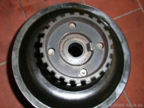

Hallo ihr lieben,
Mein Problem steht ja eigtl schon oben.
Heute sollte der Zahnriemen mit wapu und spannrolle gewechselt werden.
KFZler wollte nach Feierabend ran. Vorhin dann der Anruf, das die Schrauben der Riemenscheibe runder als rund sind und vielleicht 2mm über sind. Aufbohren ist ihm zu heikel und er empfahl mir nun, mich über kurz oder lang nach einem Austauschmotor umzusehen und diesen zu fahren bis der Riemen reisst.
Habe durch googlen nun schon Ansätze gefunden, wie mit Zange versuchen die Dinger zu lösen, meißeln oder einen Schlitzschraubendreher drauf zu hauen um so dann die schrauben zu lösen, Köpfe abtrennen.
Genau wie muttern drauf schweißen.
Gibt's aber evtl noch andere Lösungen ?
Denn die oben genannten will er nicht anwenden, da ihm da das Risiko zu groß ist, den Motor in die Jagdgründe zu schicken.
Ist ein Polo 6N1 mit 1.4 AEX Motor, 129tkm runter (letzter Zahnriemen Wechsel vor 8 Jahren und 80tkm)
Hoffe ihr habt da noch ein paar Tipps.
Liebe grüsse aus dem Siegerland.

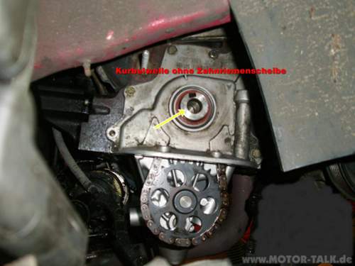

KW- Schraube in der Mitte lösen ist auch nicht möglich?
Gruss Werner
Wenn alles nicht hilft, wie Werner sagt, die 19 er 12 Kantschraube lösen, und komplett mit Antriebszahnrad und Riemenscheibe abnehmen. Den Zahnriemen auflegen, Zahnrad/Riemenscheibe rauf, und die 19 er Schraube "festknallen". Dann Wasserpumpe Spannrolle erneuern, Zahnriemen einstellen.
(90 Nm + 1/2 Umdrehung, bei M14 x 1,5 12 Kantschraube ??)

Ich meinte auch nicht, den Schraubenkopf abzuschlagen, sondern den Meissel tangential anzusetzen und durch leichte Schläge die Schraube zu lösen.
Die Kombination aus exzentrisch angesetzer Radialkraft und Schlägen löst die Schraubverbindung.
Besagter Radbolzen lag auch leicht versenkt in der Felge.
Raymund
Hi Raymund, das würde mir zu lange dauern. Sind ja nur 4 Stück. Mit dieser Lösung sollte dann in ca 2 Stunden die Riemenscheibe ab sein und hoffendlich nur die Schrauben beschädigt . Wie gesagt Platz ist nicht viel da zum meisseln. Die andere Lösung mit dem Lösen der großen 12 Kant schraube würde ja notfals gehn, aber Schlagschrauber hat die Werkstatt ( glaub ich ) nicht..und den Motor zu blockieren zum lösen der Schraube , naja....Das dauert mir da zu lange...
