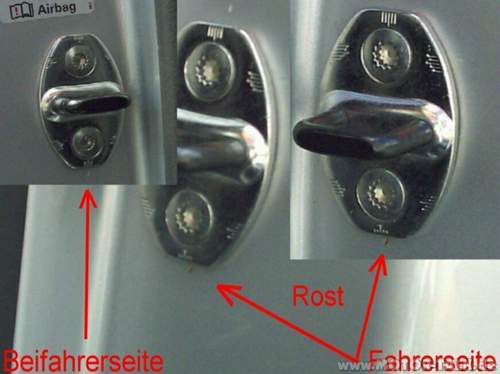

Hallo Zusammen,
irgendwie hab ich ein Montagsauto erwischt.
Hab ein MJ 2009.
Hab keine einzige Schraube an den Türen die nicht rostet. Rost geht schon auf den Lack über.
Audi Kundenservice meldet sich nicht. Anscheinend nicht interessiert. Händler will nur ein bisschen Hohlraumversiegelung drauf klatschen.
Dafür braucht er den Wagen aber wieder einen ganzen Tag.
Leihwagen? Wie immer nur kostenpflichtig.
Habt ihr auch Probleme mit rostenden Schrauben?
Gruß Michael

Ich meine die Schrauben, welche den Abstandshalter aus Kunstoff/Gummi mit der C-Säule verbinden. Also wenn die Kofferaumklappe geöffnet ist.
Hallo mein Freund! 😁
Welche Schrauben meinst Du genau?
Ich sehe nur die Befestigungspunkte der Gasdruckdämpfer, da ist aber nix.
Die C-Säule an der Heckklappe?
Ganz oben oder wie am Scharnier?
Aber da sind doch keine Schrauben nur eine Plastikabdeckung die die Mechanik verdeckt...

Danke für den guten Thread.....bin gleich mal runter zum Auto um alle Schrauben zu kontrollieren. Und siehe da! Eine Schraube mit Flugrost die Auflagefläche für die Schraube war auch schon davon befallen!
Ausgebaut, verschliffen und vor Rost "versiegelt". Nach erfolgreicher Suche in der Garage schmücken jetzt vier neue veredelte Schrauben dieses Bauteil 😁
......auf der anderes Seite zur Sicherheit auch mitgewechselt.

Shurrik hat in obigen Beitrag die Schrauben fotografiert, da kannst Du genau die umschriebene Stelle sehen.
Ich weiß bin in der Eingränzung nicht so gut, aber wollte es doch mal sagen. Da ich Rost überhaupt nicht an einem Audi abhaben kann. Was da bei Audi Miky vorgeführt wird ist für mich schon wieder kein Vorsprung der Technik sondern ein Rückschritt. Da kommen wir so langsam in die Kulanzleistungen und Garantieverhandlungen meines alten VW-Freundlichen......Hölle....

Audi Kundenbetreuung hat angerufen.
Hat mit dem Serviceleiter Autohaus gesprochen.
Der weis von nichts, Servicemitarbeiter der es aufgenommen hatte konnte nicht ausfindig gemacht werden obwohl der Reparaturauftrag angelegt war.
Daher kann er auch nicht sagen wie es aussieht und was zu tun ist.
Soll am Reparaturtag dann untersucht werden.
Von Holhraumkonservierung hat auf einmal keiner was gesagt.
Dann soll auch entschieden werden ob es einen kostenlosen Leihwagen gibt.
Meine zweite Mail mit Bildern hat sich keiner angesehen.
Das kein Teil getauscht wird weis man aber schon, aus Ingolstadt sieht sich keiner was an.
Dafür kommt keiner.
Ich habe selten einen so uninformierten Servicemenschen gehört.
Der weis von der Vorgeschichte mit meiner Heckklappe, die nun zum 3. Mal in Reparatur geht nichts. Von den Beschädigungen bei der Reparatur weis keiner was.
Seit meiner Mail vor über einer Woche ist nichts gemacht worden.
Haben erst heute mit dem Autohaus geredet.
Ergebnis wie schon erwähnt.
Der Witz ist es gibt für alles was ich euch oben geschrieben habe schriftliche Reparaturaufträge.

1.) Kommt auf die Beschädigung an (siehe 2)
2.) Duie Schrauben werden entfernt und getauscht, dann der drunterliegende Lack begutachtet und begizachtet. Sollte die Lackschicht bereits angegriffen sein, wird geschliffen, eventuell verzinkt und per Smartrepair lackiert
3.) Ja
3.) Die Frage verstehe ich nicht ganz !
So wurde bei mir Rost an der B-Säule entfernt ! Optisch (nach der Rep.) kein Unterschied zum Original.

Also bei deiner Roststelle wär ich gar nicht zum Händler. Hätte ich selbst mit nem Lackstift gemacht
Hatte Rost an den Türkanten (3türer)...
Audi Außendienst hat es sich angeschaut und beschlossen es instandzusetzen für die 3 (oder warens 4, keine Ahnung Tage) gabs nen kostenlosen Leihwagen. Bei Rost sind sie normalerweise sehr kulant/freundlich....
Diese Aussage von Dir,
jetzt und hier, versteh ich überhaupt nicht ! Rost ist Rost und bleibt Rost, das Auto war zu dem Zeitpunkt nicht mal 1 Jahr alt , der Rost an einer Stelle auf die man beim einsteigen schaut. Die Zinkschicht war durch die Montage des Türbügels beschädigt worden (im Werk). Da macht sich so ein Lackstifftrotzpunkt bestimmt prima😉
Dann mach nicht so ein Geschiß, dreh Deine Schrauben raus, mach sie sauber und poliert den Rost der von der Unterlegscheibe kommt, selbst weg !
