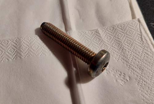

Zum Problem: Die Servopumpe ist durch zwei Adapterplatten am Motorblock befestigt. Diese sind wiederum mit TX40-Schrauben an der Servopumpe befestigt.
Natürlich hat sich die letzte Schraube festgefressen und ich habe eher den Innentorx zerlegt als die Schraube auch nur einen Millimeter bewegen zu können. Bestellt habe ich jetzt schon Sechskantersatz, aber vielleicht kennt jemand die BMW-Teilenummer? Im ETK sind sie nicht aufgelistet.
Es handelt sich um Linsenkopfschraube M8x40 Festigkeitsklasse 8.8 gelb verzinkt TX40. Kopfgröße ca. 16mm.
Die anderen (auf der Vorderseite) sind 20mm lang.

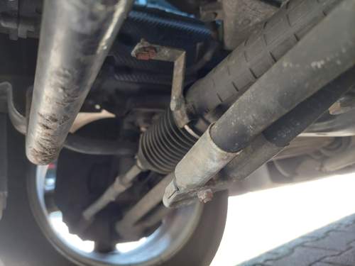

- 1 * Gummihalter 11727559515
- 2 * Mutter: 07119905544
für die Hochdruck Hydroleitung, dessen Aufhängung auch kapput ist.
Defekter Halter Hydraulikleitung

Die Hochdruckleitung ist wieder mit dem Gummilager verbunden, aber offenbar handelt es sich nicht um Hutmuttern, sondern um stinknormale mit Gummieinsatz. Kennt dafür jemand eine Teilenummer?

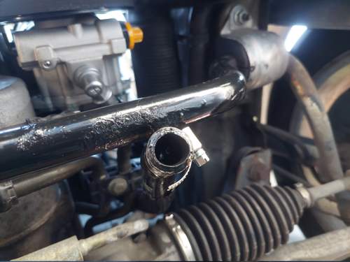

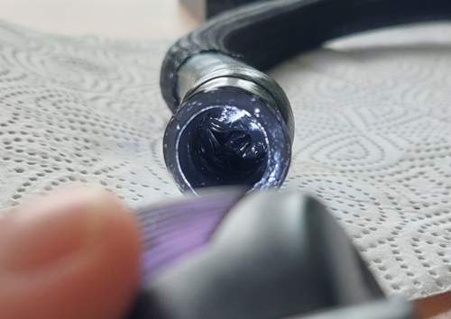

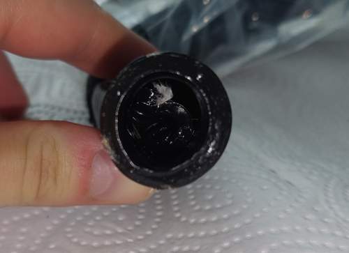

Aber schaut euch einmal an, was mit dem Ansaugschlauch (32411095526) passiert ist! Hier haben sich die "Innereien" komplett abgelöst! Im Bild sieht man es schlecht, im echten Leben sieht man, wie die weiße Gewebestruktur lose ist und ein Teil des Gummis den Querschnett verengt. "Hersteller" ist FeBi.
Ist die Verarbeitung einfach so dermaßen schlecht oder habe ich die Schraubschellen zu fest angezogen und die Aktion mit dem Ölfiltergehäuse hat dem Schlauch den Rest gegeben?
Welche Fabrikate verwendet ihr für die Schläuche? Der andere Schlauch vom Kühler her (32416796390) ist ja arg überteuert im Original...
Ansaugschlauch zur Servopumpe
Habe jetzt die originale Ansaugleitung verbaut. Was soll ich sagen, die Lenkung funktioniert wieder, aber das Geräusch ist noch da 🙁

Es hat dann anscheinend tatsächlich nur an dem Schlauch gelegen, unfassbar. Es war reiner Zufall, dass die beiden Sachen zusammenkamen...
Damit ist die Servopumpe vollkommen in Ordnung, lediglich der markierte Stift ist, aus welchen Gründen auch immer, schwarz angelaufen und steckte in seiner Führung fest.
Mist, vom Klang her, hätte ich auf einen mechanischen Fehler schwören können. Stattdessen kam einfach kein ATF an der Pumpe an... Hätte ich nicht nochmal von unten geschaut, hätte ich das auch nie gesehen. Stellt euch vor, das wäre in der Mitte des Schlauches passiert 😠
