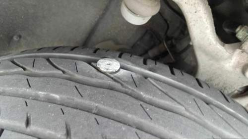

Ich hatte soviel Pech,mir innerhalb von 6 Monaten 2 mal eine Schraube reinzufahren und zwar in den selben Reifen.Habe es jedesmal flicken lassen für je 20 € und bin schon über 8000 km damit gefahren,darunter 2000 km innerhalb von 24 Stunden.(Urlaub in Spanien)
Keine Probleme und kein Druckverlust.Mein Pech blieb mir treu.Heute morgen losgefahren und mich gewundert,was der rechte Vorderreifen für Geräusche macht.Rechts raus und nachgeschaut:Ergebnis =eine fette Schraube M6 oder M8 in der Lauffläche(siehe Bild).
Reparatur nicht möglich,ausserdem ist der Reifen schon 6 Jahre alt,hat aber noch 4 mm.
2 Neue komplette Montage 259 €.

Diese Reifen dürfen nicht geflickt werden !
Warum nicht?

Y Reifen dürfen nicht geflickt werden- verboten ! Weder Seitenwand noch die Lauffläche !
Bei Winterreifen (W,H) ist das weiterhin kein Problem
