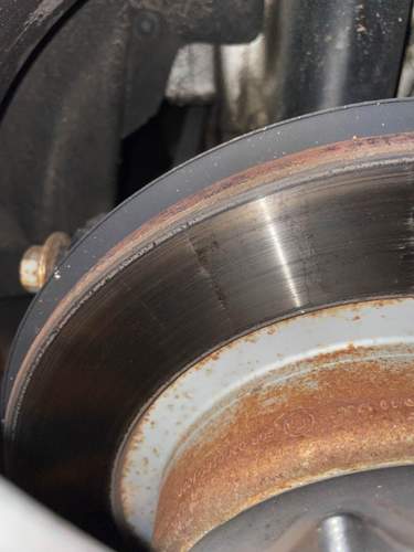

Hallo Insignia-Gemeinde,
nachdem mein Auto die 1. Tüvprüfung bei 56 tkm nicht bestanden hat wegen schlechtem Tragbild der Bremsscheiben an der Hinterachse, war ich schon sauer und mußte für 400,- selbige erneuern, um Tüv zu bekommen.
Heute, bei meiner 90.000er Inspektion wieder TÜV fällig, schon wieder durchgefallen mit den erst 2 Jahre alten Bremsscheiben auf der Hinterachse, für viel Geld bei der vorletzten Inspektion erneuert!
Angeblich wieder Rost, schlechtes Tragbild auf Innenseite...
Das kann doch nicht sein!
Muß ich jetzt vor jeder HU die hinteren Bremsen erneuern?
Hat das Problem sonst noch jemand?
Oder sollte ich dem FOH unterstellen, da nachgeholfen zu haben? Ist der selbe FOH, der selbe Mangel und wieder bei der HU während der Jahresinspektion!
Oder soll ich das Auto einfach abholen und selbst zum Tüv fahren?
Es ist doch zum kot....!!!
Aussage des FOH am Telefon: "...sind beim letzten Mal halt billige Scheiben für 95,- € draufgekommen, da steckt halt der Preis!"
Vorgeschichte war, das die Sache beim letzten Mal erst 660,- € kosten sollte mit Originalteilen (nur Hinterachse!) und ich gemeckert habe. Dann gings auf einmal auch für 390,-€, aber anscheinend hab ich jetzt die Quittung dafür!
Oder wie seht Ihr das?

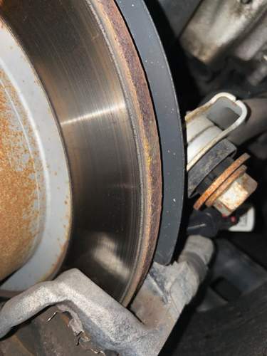

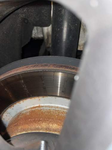

Evtl. verkantet der Belag weil die Werkstatt die (Gleit-)Flächen nicht sauber gereinigt hat. Das Säubern und Entrosten hat mich am meisten Zeit bei unseren gekostet.
@echo_echo schrieb am 20. September 2022 um 20:46:47 Uhr:
...das würde zumindest erklären, warum ein breiter Streifen der Bremsscheibe auf der Innenseite blank ist, da greift der Bremsbelag (der im übrigen noch 80% hat, @Omegabesitzer!) und daneben ist der Rostansatz, weil der Bremsbelag dort beim Bremsen nicht (mehr) aufliegt.
Beweisen kann ich das nach 2 Jahren nicht mehr, dass da bei der Montage damals was falsch gelaufen ist, aber außen sieht die Scheibe noch absolut in Ordnung aus!
...hier Bilder von der betroffenen Bremsscheibe (außen)
Der Dekra-Prüfer hat aber wie gesagt innen bemängelt!
