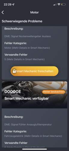

Nachm Penny nachhause (heiß) wieder alles Top, manchmal zumindest gestern nach der Tanke orgelte er auch wieder länger. Ich hab seit langem nen Carly Adapter, hab dann ausgelesen, weil ich schon seit gestern Kopfschmerzen hatte das es wieder der gleiche mißt ist und der sich bestätigt hat.
Fehler:000012 NW_A also denk ich Auslass, der ohne Kabel gel?.
Wie kann das sein ?
Nebenbei hab ich noch 2 Fehler
00000E Tal , aber ich hab absolut keine Ahnung was das bedeuten soll

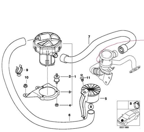

und der andere ist 00003E Sekundärluftventil. Hier denk ich aber das es nicht daran liegen kann, also zumindest die Schwankungen, weil die gehen ja nach 3-4Min und das Ventil arbeitet ja eine kürzere Zeit oder? Was ich weiß ich hab gesehen das der Schlauch (siehe Bild in Rot) gerissen ist hinten am Motorraum, hab ein neuen da muss den nur einbauen. KGE hab ich auch im September Original BMW verbaut, weil die an 2 Rohren gerissen war.

Der gerissene Schlauch vom Sekundärluftventil kann sehr wohl für die Drehzahlschwankungen verantwortlich sein, da über diesen Falschluft angesaugt wird, und zwar nur wenn der Motor kalt ist und auch nur auf Bank2.......
Der NWS kann durch den umrunden Motorlauf bis hin zum ausgehen ein Folgefehler sein.
Repariere den Schlauch, auch die Stücke hinter dem Motor und unter der ASB 😉
Dann fahre mal und gucke,ob der NWS wieder im Fehlerspeicher steht.......
Gruß Stormy

Auf dem Bild ist nix rot, oder mein Display spinnt. 😁
Den Fehler für dein Sekundärventil hast du, weil zu wenig Sauerstoff im Abgas hast.
Die Pumpe drückt die gefilterte, jedoch unbemessene, Luft in den Zylinderkopf und verteilt die Luft auf alle Auslasskanäle.
Dieses System dient der Kataufwärmung, für Bank 1 und Bank 2.
Da das System mit unbemessener Luft arbeitet, wird die Funktion über Lambda überwacht.
In deinem Fall, pumpt die Pumpe, aber es kommt kaum was an, also melden die Lambdasonden ein zu fettes Gemisch.
Somit denkt das Steuergerät, dass das Sekundärventil klemmt und nicht öffnet.
Mach den neuen Schlauch da flott rein, denn zur Zeit bekommen deine Katalysatoren dicke Backen.
Byebye

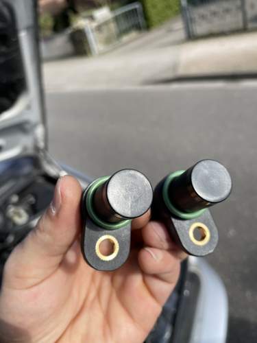

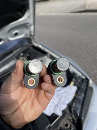

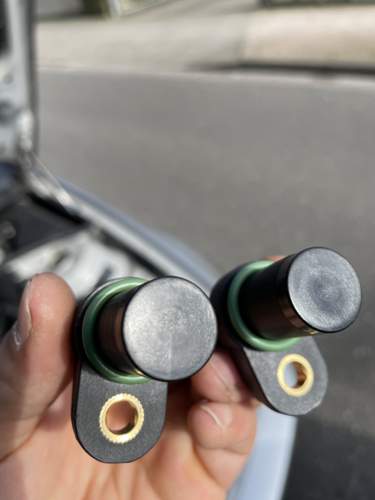

Hi, leider Ostern Besuch, aber ich konnte für 20min abhauen. Also Stecker sah sauber aus heute. Hab nochmal alles schön sauber gemacht und neuen Sensor rein. Aufn Bild sieht man leicht ich weiß nicht wie man das erklären soll Halbstrich mittig und ob es daran liegt weiß ich auch nicht. Rechts Neu, Links Alt.
Habe aber nur den Alten in Fokus genommen. Die Schläuche kam ich noch nicht zu.

Also, Stecker mit Bezin reinigen, never. Das mag der Kunststoff auf Dauer gar nicht, bei der Typprüfung muss der 10min Benzin aushalten, den über Nacht da einlegen ist gar nicht gut. Sowas reinigt man mit Bremsenreiniger. Und die NWS reissen gerne auf dem "Boden", also genau da, wo bei dem linken Sensor im Bild dieser Strich ist. Sollte natürlich nach so kurzer Zeit nicht passieren, aber ab und zu eben doch. Hella baut die ja afaik auch nicht als OES, wer weiss, wo die die eingekauft haben. Aber nach 7 Monaten hast du ja noch Garantie.
@Pispot.Gargrafarr schrieb am 10. April 2023 um 13:05:51 Uhr:
Nur mit Nachweis und Rechnung vom Einbau einer Fachwerkstatt, bei privatem Einbau ist das schwierig bis unmöglich.
Stimmt vermutlich, aber ganz ehrlich, wie soll man die beschädigen ? Reinstecken, festschrauben, Ende.
Wenn man die also bei einem "seriösen" Laden (Leebmann, autodoc etc) gekauft hat, könnte man es zumindest probieren.

Diese Drezahlschwankungen waren weg im Kalten Zustand und er hat sich auch anders (besser) mit der Kupplung bedienen lassen wenn er kalt is, angemerkt sei Tausch bin ich 2x gefahren. Jetzt, aber wieder das andere Problem. Warm startet er total scheisse. Hab eben ausgelesen, jetzt sagt er mir Auslass und noch 2 Fehler. Ich lösch die Morgen und fahr nochmal rum um zu gucken ob alle drei wieder kommen, weil alle Sensoren die ich abgesteckt hatte beim Austausch hab ich wieder dran gemacht die Zündung war auch nicht an. Vielleicht jemand eine Vermutung, weil Einlass und Auslass waren 7 Monate alt, Einlass getauscht und jetzt kommt er mir direkt mit Auslass? Oder könnte es doch der KWS sein der die Probleme macht? Ich bin heute viele KM gefahren und 2 x ging er ausgekuppelt an die Ampel ranrollend aus. Ich krieg langsam die Krise.

Wenn er aus gegangen ist, ist dein KWS tot.........
