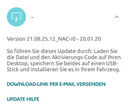

Nachdem das 24.12. Update wohl fehlerhaft war und sich wie bei mir nicht installieren ließ, hier nun ein weiteres Update. Selbstverständlich wieder ohne Changelog.
So nun ist es installiert...der Navifehler - unterbrochene Streckenführung wieder aufnehmen - scheint behoben. Allerdings ist damit auch die OKAY-Bestätigung wieder da ;-)

gestern habe ich problemlos die neue Firmware 21.08.25.12 installiert (mit der vorherigen Version ging das ja nicht).
Nach 4-stündiger Fahrtunterbrechung hat das Navi weiternavigiert. Ich musste nichts neu eingeben!
Servus!

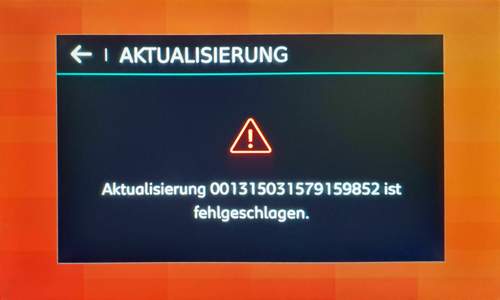

Hallo, ich habe das Auto gerade neu und wollte diese Firmware installieren. Das klappte nicht. Bei der Karte musste ich nur den SWL Ordner auf den Stick kopieren. Bei der Firmware habe ich zusätzlich einen Ordner license angelegt und die separate Key Datei dorthin kopiert. Es hat jedoch nicht funktioniert bisher leider. Wie genau sind Sie vorgegangen? Gruß und Dank
kannst du mal das "nicht funktioniert" etwas genauer beschreiben?
Habe den Ordner mit dem key testweise licence genannt, aber leider derselbe Fehler.
Im Forum bin ich auf den Tipp gestoßen, das Archiv nur mit 7zip zu entpacken und nicht mit WinRAR. Klingt seltsam, aber da ich sonst keine Idee habe, wollte ich es versuchen. Leider lässt sich die Datei gerade nicht herunter laden bei mir. Finde es ein wenig zermürbend und bin für jeden Tipp dankbar.
Der Prozess startet, der Balken läuft bis ungefähr 10 Prozent und dann kommt immer diese Meldung.
Touchscreen-update
