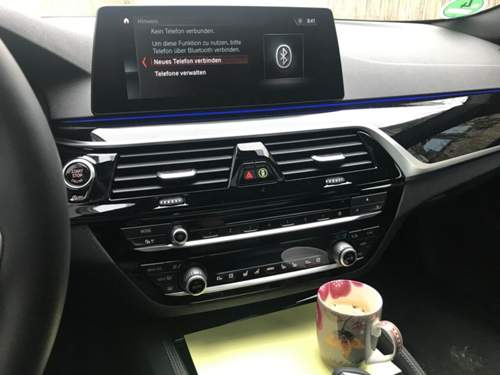

Das ist doch alles kein Problem. Lade die BimmerCode-App, dann das Gerät bestellen bei Amazon (Link in der App) und wenn es da ist die 30 Euro zahlen in der App. Dann kannst das doch alles selbst machen...
Hab ich doch alles Hase, aber beim Neustarten des Navis, stürzt immer alles ab und er verliert die Verbindung zur App.......

Kann es sein, dass dein Handy beim Neustart des Navi eine Verbindung zum Navi aufbaut und die Verbindung zum Adapter verliert? Bei mir war es so, habe dann das Handy aus dem Navi gelöscht und nach dem Codieren neu eingerichtet.
Okay, hast du es per wlan oder Bluetooth. Ich hab das wlan gerät - vielleicht liegt’s daran...
Bluetooth. Wenn du CarPlay hast, könnte es ggf dennoch Einfluß nehmen. Da bin ich viel zu wenig Fachmann.
Ich hab das WLAN Gerät und Carplay aktiviert, aber es geht problemlos.
Habe das WLAN gerät, aber der Tipp mit Handy löschen ist ja klasse.
Probiere ich gleich!

Habe es mir jetzt im Auto gemütlich gemacht und versuche es......
Bin gespannt und wünsche viel Glück
Ich drehe durch, keine Fehlermeldung, alles ganz entspannt bis zum Speedlock Menü.
Jetzt muss meine Frau nur noch ihr Auto weg fahren, steht nämlich vor mir.
Dann gehts gleich lis
Kranker scheiss
Ich freue mich für dich
Niko
... Tasse bitte noch leeren...
Es geht Freunde, die Sche.... geht!
Vielen Dank für den Tipp mit dem Handy löschen!
