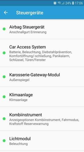

ich habe da eine Frage. Ich fahre einen G31 LCI Bj 2020. Ich habe versucht per Bimmercode und einem OPD Adapter "vLinker MC+" die Geschwindigkeit für die Spurverlassenwarnung von 70km/h zu verändern, habe jedoch die entsprechende Einstellungsmöglichkeit nicht gefunden.
Auf der Bimmercode Homepage steht dass dies möglich ist.
Kann mir da vielleicht jemand weiterhelfen.

Ich glaube das kann im STG KAFAS umgestellt werden. Kleinster Wert ist 55 km/h.

Nur wie komm ich mit BimmerCode da rein. Das STG wird mir nicht angezeigt.
Muss man das im expertenmodus machen ggf?

STG die nicht angezeigt werden sind in der Regel nicht vorhanden. Dann geht natürlich auch kein Experten-Modus. Ich habe die gleiche Erfahrung mit der HU gemacht. Es hängt immer von Ausstattung und Modell-Jahr des Autos ab …

Das Fahrzeug hat aber Driving Assistent und auch den Stop and go ACC. Dann wird wohl ein Steuergerät vorhanden sein, oder nicht?
Im Bordcomputer wird mir ja beim aktivieren angezeigt dass es erst ab 70 kmh verfügbar ist.

Sicher … nur kann es Bimmercode nicht anzeigen und daher auch nicht codieren.

Ja, geht mit Bimmer. Habe ich auch schon gesehen. Nicht optimal bei Bimmer ist, man teilweise mehrere Steuergeräte durchgehen muss, bis man die richtige Stelle findet. Also: Suchen / ist aber im Standardmodus zu finden.

Hattest recht. Habe die Option allerdings nur im Expertenmodus unter der Steuereinheit Headunit und Sahara gefunden.
