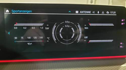

Hallo zusammen. Hatte neulich meine Codierungen nach Werkstattbesuch wieder mit bimmercode hergestellt. Dabei habe ich die erweiterte Sportanzeige codiert. Hatte ich vorher noch nicht gesehen. Siehe Bild. Leider funktioniert der G Meter und die Anzeige des Ladedrucks nicht. Gibt es dafür eine Lösung? 530dx, pre-lci mit ID7

Nein, gibt dafür aktuell keine Lösung, leider.
Schade. Hätte ja auch einfach sein können...
