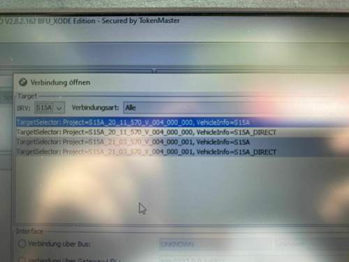

Welche Auswahl muss ich hier treffen, damit mein 530d xDrive mit E-Sys richtig verbunden wird?
Sitze gerade im Auto und finde nichts akkurates über Google auf die schnelle.
*edit*
S15A sollte der richtige sein, dort gibt es aber zwei ohne direct, welcher ist der richtige bzw. was ist der Unterschied?
Danke im Voraus

@Waveshaper schrieb am 18. Juli 2021 um 13:06:24 Uhr:
Ohne direct
Da gibt es wie gesagt zwei. Weißt du was der Unterschied zwischen diesen beiden ist?
Das I Level, steht ja da.
Achso, das ist das I-Level? Wusste ich nicht, danke.
Mein Fahrzeug hat die I-Stufe: S15A-17-11-520
Dann passt die Auswahl in E-Sys nicht zu meinem Fahrzeug oder geht das trotzdem weil es aktueller ist ?
Das sind die i Stufen deiner Daten, einfach eine von beiden auswählen wenn die Daten vom Rechner eh neuer sind als die vom Fahrzeug. Daten auf dem Rechner sollten im Optimalfall immer aktueller wie im Fahrzeug sein.
