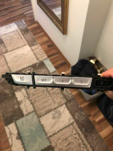

@Clio320 schrieb am 20. Juni 2019 um 00:45:29 Uhr:
So heute die Sitzverstelltasten-Leiste getauscht vom G11 für die Gentleman Funktion.
Fotos? Anleitung?
@Driver_Jo schrieb am 20. Juni 2019 um 00:46:03 Uhr:
Fotos? Anleitung?
Ist eigentlich eine Bekannte Funktion schon bei F Modellen.
Geht nur bei Komfortsitzen.
Sitzverstelltasten leiste ausbauen geht mit einem keil.
Die vom G11 einstecken hat mich 25€ gekostet auf Ebay, wenn man Glück hat ist die Funktion schon im Steuergerät drin, wenn nicht mit Esys codieren freischalten.
Gibts da eine Teilenummer dazu?? 😉
Muss die eine taste haben
@Clio320 schrieb am 20. Juni 2019 um 18:46:03 Uhr:
Und die passt da so rein? Dürfte ich ein Bild sehen? also eingebaut... oder ist das viel verlangt bei dem regen?
Aber die Blende dazu brauchst dann auch noch neu, oder? Musstest du es freischalten, Clio?

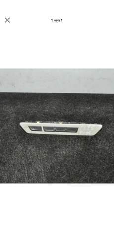

@h123o schrieb am 20. Juni 2019 um 20:37:00 Uhr:
Ja die ist mit dabei. Ist aber beige ich will die schwarze folieren oder lackieren. . Die passt 1zu1.
Nur sind die knöpfe silber vom g11 schalter hab mir auch den rechten bestellt damit es passt.

Original passende schwarze Schalter für G30 ist: 61316826758
Es gibts auch in canberra-beige (759) und elfenbein-weiss (760).
Ohne silber Knöpfe vom G11...
Muss nur die Fahrerseite getauscht werden.
