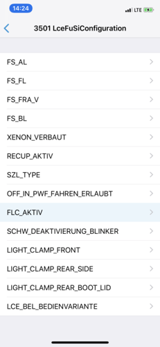

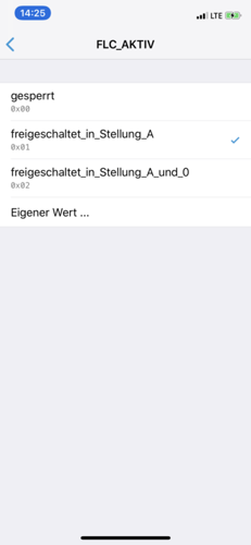

Sorry, das wurde schon mal gefragt, aber irgendwie habe ich vergessen, das nachzuschauen. Sei hiermit nachgeholt:
BDC - 3501 LceFusiConfiguration - FLC_AKTIV - freigeschaltet_in_Stellung_A (Wert 2)
Auf A ist dann alles wie gehabt, auf 0 ist alles aus außer Tagfahrlicht. Das muss man getrennt codieren und über die HeadUnit an- oder ausschalten.
Viele Grüsse
Christoph
FLC_AKTIV
@christoh schrieb am 28. Mai 2019 um 20:54:53 Uhr:
@sakura_kira schrieb am 27. Mai 2019 um 21:21:57 Uhr:
Ja irgendwie finde ich den verdammten Eintrag nicht. Müsste als wert ja A und 0 oder sowas drinstehen haben. Muss ich morgen mal schauen 😕
Viele Grüsse
Christoph
Top Danke 🙂 du hast mir vermutlich ne Menge Zeit gespart.

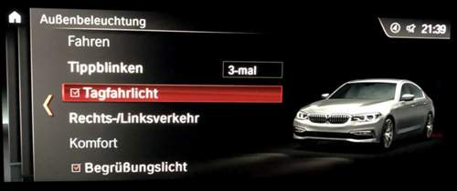

Was meinst du mit in HU einschalten? Hab ich dann nen Eintrag im Menü zusätzlich?
@sakura_kira schrieb am 28. Mai 2019 um 21:07:49 Uhr:
Genau, HU_NBT_EVO - 3000 HMI - DAYDRIVING_LIGHT auf standard (Wert 2) setzen. Dann hast Du in der HU unter Fahrzeugeinstellungen - Licht - Außenbeleuchtung ein Häkchen mehr (siehe Bild).
Aussenlicht
