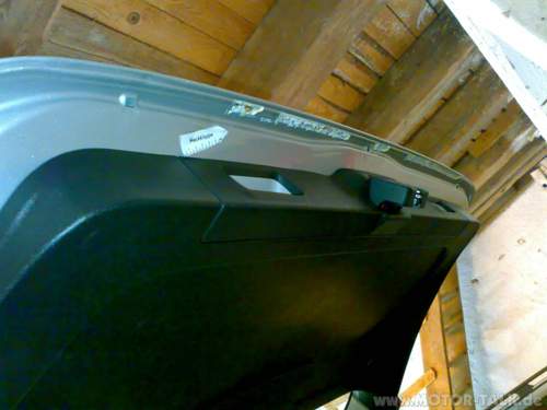

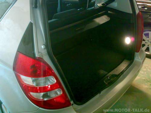

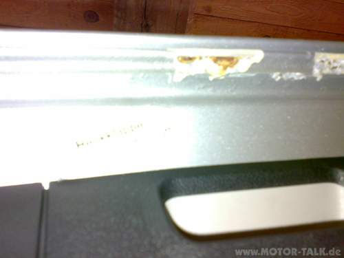

Bilder vor der Abgabe
Hatte ich auch, nur nicht ganz so dramatisch....
Reparaturkosten knapp 5000€ !
Es wurde alles getauscht, schön lackiert, beilackiert und ne neue Heckklappe (Mopf) wurde verbaut. Diese hat den etwas dickeren Griff mit dem neuen Schalter zum Öffnen der Heckklappe. Zudem ist der Griff in Chrom (Avantgarde-Ausstattung).
Alle Arbeiten, die mit Rost an den Kanten und Falzen in Vrbindung stehen, werden bis ins 8. Jahr nach EZ voll übernommen. Wichtig ist hierbei ein lückenloses Serviceheft (obwohl das ja wohl kaum was mit dem Rost zu tun hat).
