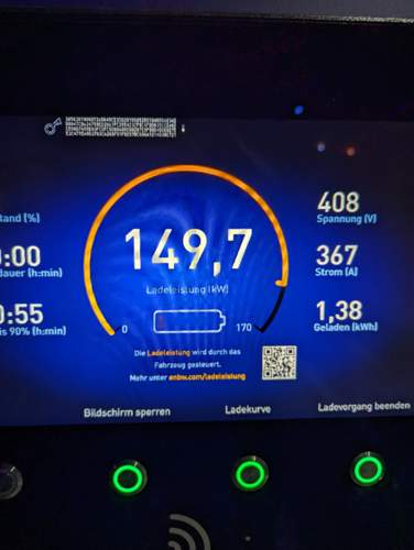

Geladen bei 10 Prozent Akku, nach 20 Minuten abgesteckt bei 71 Prozent
Themenstarteram 8. März 2023 um 5:22
Bei mir war der "Tacho" auf deinem Bild noch nie so schnell. Dann werde ich wohl weiter zum Volvohändler pendeln....

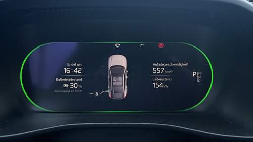

Letztens an der Ionity Ladestation
3ca0b7d2-66fc-4286-b443-1fd852ee5ec7
Du glücklicher….mit Vorwahl des Ladepunktes nach 90 Minuten Fahrt und davor Autobahn mit 130 erreichte ich als einzigster an den sonst unbenutzten Ionity Ladern bei 40% Batteriestand gerade mal 65kw, die sich während des Ladens noch auf 75kw steigerten bis ich bei 65% weiter gefahren bin. Ich kann nur auf den Sommer und 30 Grad Außentemperatur hoffen - befürchte zugleich, dass es dann dem Auto zu heiß ist, um mit höherer Leistung zu laden. Echt schade..unser Fiat 500E erreicht ohne Akkuvorkonditionierung prozentual auch im Winter eine höhere Ladeleistung
Ich habe heute meinen neuen C40 Single erstmals bei IONITY Oligser Heide geladen alle Säulen belegt mit Warteschlange. Vorkonditioniert bei 24% Restakku im Peak 116 kW das finde ich in Ordnung. Habe 40 Minuten Pause gemacht weil ich eine vollen Akku brauchte das ist vollkommen in Ordnung. Ich bin sehr sehr zufrieden.
@richteje schrieb am 12. März 2023 um 14:02:56 Uhr:
Single oder Twin?
