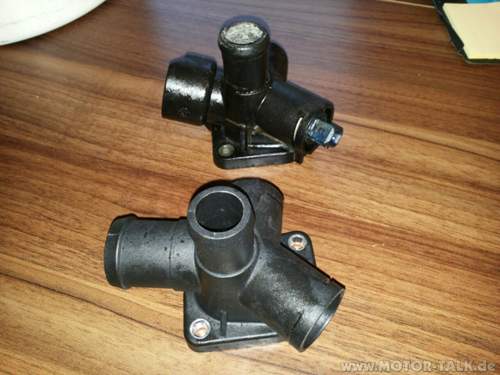

Hab mal ein Bild angefügt.
Oben der alte Flansch mit dem Breiten Stutzen indem das Wasserrohr steckte...
Unten der neue mit der verjüngung..

Klasse Tag... der neue Flansch ist zerstört... beim eindrücken des Sicherungsrings zum fixieren des Temperaturgebers zersplittert und schöne Wunden in der Hand hinterlassen....
Hat mal jemand die 100% richtige Teilenummer ^^
Motorcode?
Bestimmt AHL. Falls ja. Hier die Nr. 050121132A
nee ADP
Hab jetzt 050 121 133A !?
Müßte doch dann passen oder ?
Der den du jetzt raus gesucht hast, dass ist glaub der mit verjüngung..
Peil da auch langsam nicht mehr durch... Weiss nun ja wie er aussehen muss... aber Google Bildersuche zeigt zu balden nummern den gleichen "falschen" Flansch...
Siehst du keine Teilenummer auf dein Alten Wasserflansch?
Bei meinen 1.6er ANA war der Flansch nicht einzeln sondern war fest mit den Schlauch verbunden.
Gehe zu Audi, hab fuer meinen ADP damals im Netz keinen gefunden. Beim Audi Händler haste den am nächsten Tag
Also deinen Angehängten Bildern nach ist das auf jedenfall ganz ein anderer.

Hallo. Kann nur Aussage von LIPPI wiederholen: gehe zu AUDI !!
Mit Deinem Teile-Zulieferer könntest Du wieder Schiffbruch erleiden. Diese AUDI Teile sind so spezifisch, evtl. ja geändert zwecks Qualitätsverbesserung, etc. Und die alte Nr. ist ja auch nicht bekannt.
Ist denn ein O-Ring (erneuern !) zum Block im Flansch integriert, oder wie erfolgt dort die Abdichtung?

Muss ich Dir auch wieder zustimmen.. werde doch lieber zu AUDI gehen bevor ich da nochmal auf die Fresse fall. Der O-Ring wird in eine eingefrässte Nut des Flansches gelegt. Ist also Seperat.
Wenn das morgen gehst, läuft er am Dienstag wieder, denn leider liegen die Teile für unsere Liebhaber Stücke nicht mehr zur Abholung bereit. Nicht wundern, wenn das gesteckte, starre Rohr leicht rein geht. Es wird dicht. Steck es aber rein, bevor du den Flansch am Motorblock fest schraubst.
Wenn du gleich Früh bestellst kannst es sogar schon gegen 14.30-15.30 abholen, so war es bis jetzt bei jeden Teil für den B5 was ich im AZ bestellt habe.
050 121 133A den brauchste für den ADP
