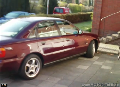

35/35 zieht aber oft nach verkehrten Keilfahrwerk aus...ICH würde mir gleich nen Satz Tieferlegungsfederteller mitbestellen (15,- in der Bucht) und die gleich mit einbauen...sonst fängst du nach nen paar Wochen an, das Gedöns wieder auszubauen weil dein AUto nen leichten Hängearsch hat...
Original geschrieben von HotChiliRed
@ Kuki
Hmm ich glaube eher nicht, habe die Federn von einem Kollegen, und als er die drin hatte, sah es perfekt aus.
35-35
Joar...wenns nachher ausschaut wie auf dem Bild, brauchste die Federteller natürlich nicht...
Dann wäre es eigentlich aber auch keine 35/35 Tieferlegung...
...und wo wäre damit nen Problem???🙄
doch 😉
Vielleicht habe ich mich etwas unverständlich ausgedrückt, aber eine 35/35 Tieferlegung sorgt für einen "Hängearsch", da dies offensichtlich auf dem Foto nicht so ist, wird es auch keine 35/35 Tieferlegung sein, bzw. die Dämpfer sind fertig oder was auch immer...🙄
also von nem hängearsch kann man aber offenbar nicht immer sprechen. hab bei mir 30er federn von h&r drin und der hängt hinten nicht.
