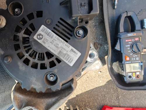

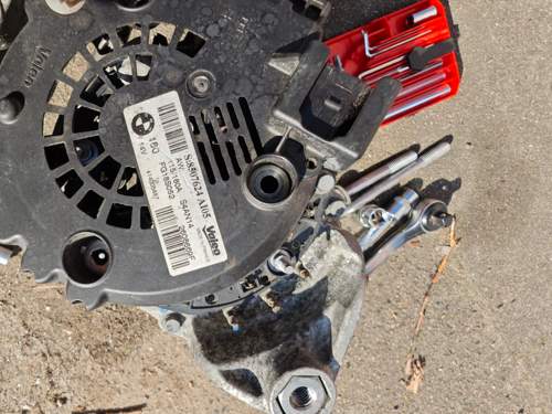

Moin kann man ich eine 180 a Lichtmaschine einbauen 318 d E90 n47 schafft das der Regler wenn ich die mit Ista einstelle
Oder muss ich unbedingt die gleiche einbauen.
Lichtmaschine 1
Lichtmaschine 2

So hab es gemacht funzt bisher einwandfrei.
Servus,
das geht. Solltest nur kodieren, aber hattest du ja schon geschrieben 😉 Viel Spaß

Viele schreiben ja es sei einfacher und preiswerter nur den Regler zu wechseln, wollte das auch erst machen, nur da ist ein kühlschlauch im weg und es ist sehr eng.
Also für mich als Schrauber Laie war es erheblich einfacher den Ansaugtrakt vorne zu lösen und die Lichtmaschine zu wechseln. gemütlich gearbeitet ca 3 std.
