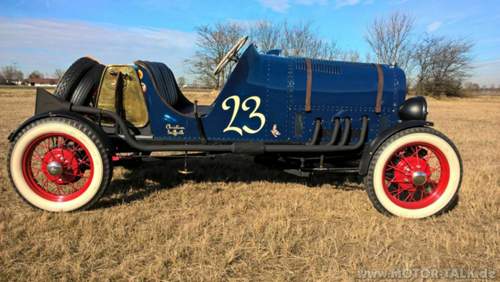

Meine Oldtimer sind zwischen 80 und 90 Jahren alt, die Blattfedern haben ein wenig Flugrost sind ansonsten original und seit 90 Jahren im Renneinsatz. Die Hebelstossdämpfer funktionieren so gut wie am ersten Tag. Die Trommelbremsen wurden das letzte mal vor 50 Jahren gewechselt und bremsen wie Hölle.
2017-02-speedster-07
Wahnsinn, es wird viel schwieriger - wenn nicht gar unmöglich - werden aktuelle Fahrzeuge in einen Oldtimerstatus zu erhalten, denn die vollgestopfte aktuelle Steuerelektronik beherrscht kein Mensch mehr in 30-40 Jahren bzw. sind dann dafür keine Ersatzteile mehr lieferbar.
