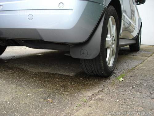

Hier noch ein Nachtrag mit Bildern der Schmutzfänger beim B200:
Original geschrieben von PaulePlus
Vielleicht helfen diese Bilder:

Hallo Sven,
ich habe mir das mit den Schmutzfängern auch überlegt. Als ich aber gesehen habe, wie die vorne montiert werden, nämlich so, dass seitlich über den Plastikschweller die Schmutzfänger noch ein 1/4 des Radkastens abdecken, habe ich es dann gelassen.
Das Problem ist, dass sich zw. Schmutzfänger und Blech Schmutz sammeln kann und dann der Lack in Mitleidenschaft gezogen wird.
Toll wäre, wenn dieser Zwischenraum mit einer Folie abgeklebt wird. Ansonsten gilt wohl, wie schon mal hier geschrieben wurde, einmal Schmutzfänger - immer Schmutzfänger.

Die vorderen Schmutzfänger werden mit 4 Schrauben gegen die Kunstoffverkleidung des Radhauses geschraubt. Zusätzlich ist oben eine Klammer, die innen unmittelbar auf dem Karosserieblech aufliegt.
Nach 2 Jahren ist bei mir noch kein Rost zu erkennen.

Hallo Sven,
habe die Schmutzfänger vorne bei der NL anbringen lassen.Diese haben sich sehr bewährt, da die Vordertüren sonst doch sehr vollgesabbelt werden, auch Steinschlag wird vermieden. Die Montage war sehr einfach, ca.20 min., durch ein paar Clips, 2 Blechschrauben und die aufgebrachten Klebefolien, die an der Kotfügelkante angeklebt werden. Dadurch kann kein Dreck zwischen Kotflügel+Schmufä sich ansammeln. Außerdem sind die Schmufä´s dank schmaler Bauweise kaum auffällig.
Ich wundere mich über so viel Resonanz zu diesem Thema.
Frdl.Grüße aus Remscheid
White200

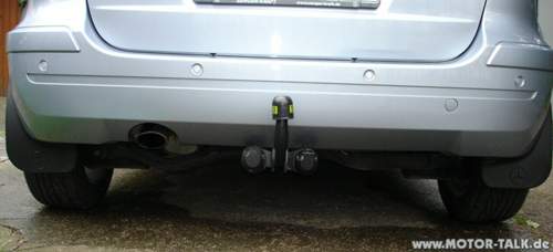

Original geschrieben von mahlerantj
Ich hätte eine Frage, wegen hintere Schmutzfänger?
Bleibt die Heck klappe einiger maßen Sauber und die Scheibe da mit man den Scheibenwischer nicht immer zu betätigen Mus.
Denn hinten ist der Kaufpreis das selbe, bloß hinten nebelt es ja bei Nässe.
Was gibt es da für Erfahrungen?
Viele Grüße und ein schönes Wochenende Antje
Ich habe auch hinten Schmutzfänger, aber Heckklappe und -scheibe werden dadurch leider nicht merklich sauberer.
Lediglich der untere Bereich des hinteren Stoßfängers saut sich außen nicht so ein.
