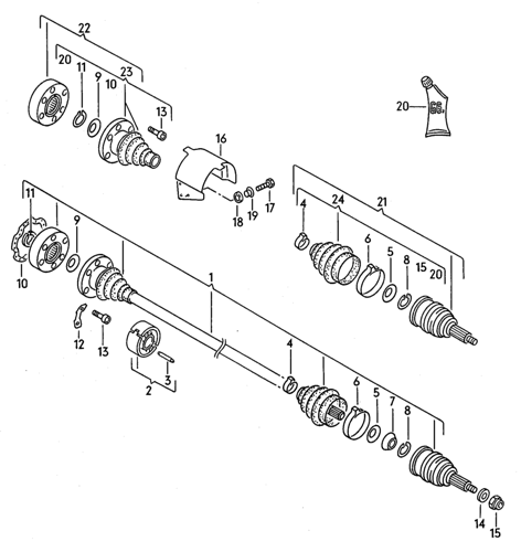

Hallo Forum,
aus bestimmten Gründen will ich bei meinem 2er (PN, 1.6) vorne die Antriebswellen, Gelenke, Querlenker etc. (also alles was zum Antrieb nach dem Getriebe und ausserhalb vom Motor und Getriebe ist) erneuern. Die Federbeine bleiben drin. Vom Aus- und Einbauen her traue ich mir das zu und habe soweit ich das einschätzen kann auch das richtige Werkzeug zur Hand. Anleitungen dazu sind ausreichend vorhanden (google ist so gesehen tatsächlich mein Freund).Ich frage mich nur mit welchen Drehmomenten gearbeitet wird und was man so an Flüssigkeiten (Fette, Schmiermittel, etc.) für die Neuteile braucht. Es wäre super, wenn mir jemand dahingehend ein paar Tips geben könnte. Anleitungen, Geheim- / Schrauber- und Insidertips sind herzlich willkommen ;D .

Zur Befestigung einer Antriebswelle benötigst Du folgende Teile:
-> 6 Zylinderschrauben Innenvielzahnkopf (M8X48 mm) TNR N91108201, auf Bild Nr.13.
-> 3 Unterlegplatten, TNR 1K0407357 B, auf dem Bild Nr. 12
-> 1 Scheibe, TNR 171407277, Bild 14
-> 1 Sechskantmutter-selbstsichernd, ( M20X1,5 mm), TNR 171407643 A, Bild 15.
Antriebswelle
