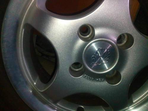

Mal eine frage an die felgenprofis, gehen th line in 8x14 et 18 vorne und 9x14 et 18 hinten drauf ohne das ich ziehen muss, gebördelt ist er schon. Will die karosse optisch nicht verändern

Also 8x14 et 18 vorne und 8x14 et 5 hinten nicht so ohne bearbeiten möglich. Vorne steht die felge an der bremse an. Et 18 hinten ist machbar
Was würde vorne gehen, die th lines gibt noch in 7x14 et 18 oder 7,5x14 et 24 dann muss ich aber distanzscheiben wegen der bremse nehmen.

Ne sowas ist nicht so mein fall. Wäre eher für die lösung vorne 7x14 et 18 und 3 mm distanzscheiben wenn das dann geht. Was habt ihr alles für felgen drauf?
