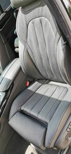

Guten Morgen zusammen,
so, ein Update, habe das Auto heute zurück gebracht zum Händler, bin noch in der 6-Monats-Gewährleistungsfrist (hatte den Wagen im August 2021) gebraucht gekauft, er war genau 3 Jahre alt, mit 71TKM.
Der Fahrersitz wirkt sehr weich, man kann ganz deutlich unter dem Sitzpolster "Gegenstände" spüren, nach 1 Stunde fahren schläft die rechte Pobacke und das rechte Bein ein. Zudem wackelt der Sitz bei starker Beschleunigung oder mittel bis starker Bremsung - das darf auch nicht sein.
Habe eine Leihwagen für zwei Tage bekommen, der Sitz wird heute komplett demontiert - ich bin gespannt, was der Fehler ist.
Ich halte Euch informiert.
@minispezialist - darf ich mal fragen, welche Lösung Du gefunden hast? Oder fährst Du immer noch mit Kissen? Mein Auto ist ab heute zurück beim Händler, der Sitz wird heute demontiert.
@minispezialist schrieb am 21. April 2021 um 08:25:54 Uhr:
@Beneric schrieb am 20. April 2021 um 17:15:07 Uhr:

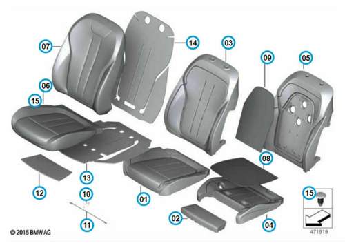

Hallo Minispezialist,die Position 4 auf Deinem Bild zeigt die Löcher für die Lüfter in der Seitenwange. Und genau da drückt es bei mir. Ich kann die Lüfter dort fühlen.
Speziell die rechte Seite ist bei mir unangenehm, obwohl der Lüfter auf der linken Seite an der gleichen Stelle sitzt.
Es drückt sehr störend bei langer Autofahrt am rechten Oberschenkel/Po je nach Sitzposition.
Aber vielleicht ist es auch die Kombination Lüftergehäuse/Naht.Grüße

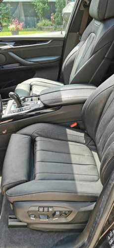

Hi Beneric,
im 5er Forum wird die Sitzfläche gegen die ohne Lüftung ausgetauscht, wenn es Probleme mit dem drücken der Lüfter gibt. Das wurde sogar von München so vorgeschlagen??? Manche haben auch die Lüfter ausgebaut und die Löcher mit Schaumstoff gefüllt. Das ist zumindest bei mir nicht das Problem. Ich habe mir jetzt probehalber eine Unterlage untergelegt. Das will ich aber nicht als Dauerlösung ansehen...Grüsse
Hoi, ja ich habe im Juni meine komplette Sitzfläche selber getauscht gegen die ohne Lüftung. Seitdem ist alles gut.
Zumindest mal viel besser. Trotzdem kommt es bei weitem nicht an die alten Sitze heran. Ich habe die Teile selber organisiert, da eine gerichtliche Auseinandersetzung zu lange gedauert hatte und der Ausgang ungewiss gewesen ist. Mein Händler hat jegliche Beteiligung abgelehnt. BMW meinte das sein ein persönliches Problem und kein generelles.

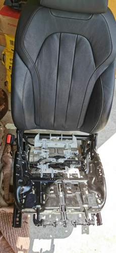

Ich hatte Euch ein Update versprochen, mein Auto war seit letzten Dienstag 07.12. bei BMW in Remscheid. Der Händler hat einen Kulanzantrag bei BMW gestellt ob meiner Schilderung (Sitzpolster durchgesessen, Lehne wackelt) und was soll ich Euch sagen, heute habe ich meinen Wagen abgeholt mit einem komplett anderen "Sitzgefühl", folgende Dinge wurde getauscht:
Polster ausfahrbare Stütze
Sitzpolster
Komplette Sitzlehne (Schweißnaht gebrochen)
Kosten laut BMW um die 4.000 EUR
Mein Vorgänger war wohl sehr groß und entsprechend schwer...........der Wagen ist aus August 2018 mit jetzt 76TKM.
Jetzt bleibt die spannende Frage, komme ich damit bei der nächsten längeren Fahrt gut zurecht - ab 02.01.2022 kann ich Euch mehr berichten, dann fahre ich 4 - 5 Stunden in den Schwarzwald. Das Gefühl des Sitzes ist aber jetzt bereits ein komplett anderes.
