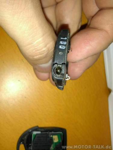

Da dürfte ein wesentliches Teil fehlen, nämlich das "Glasröhrchen", das für die WFS erforderlich ist. Der Platz für das Glasröhrchen ist auf den Fotos bei eBay leer. Vgl. mal mein Bild.
Schreib doch mal einen der Ford-Händler bei eBay an, die haben immer gute Preise für die Verschleißteile von Motorcraft.
Edit: Da ist ja sogar ein kleiner Transponder bei dem eBay-Angebot abgebildet und laut Beschreibung auch dabei. Allerdings macht dieses Video darauf aufmerksam, dass es 2 Varianten des Schlüssels gibt. Einmal mit Glasröhrchen, einmal mit Chip. Was hattest du denn für eine Variante? Hast du gar keinen Schlüssel mehr? Das Video sagt auch was zum Anlernen...

Ich denke herausgefunden zu haben, dass der Schlüssel vom Mondeo MK3 immer den Glastransponder 4D ID60 hat, siehe hier.
Mein Schlüssel sieht außerdem genauso aus wie auf dem Bild von j0ker.
Demnach wäre der von mir vorher genannte Artikel 161502088325 nicht der richtige.
