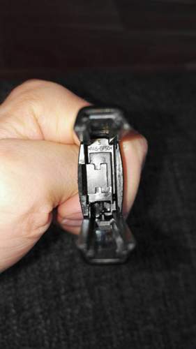

Habe mir nun mal meinen kaputten Schlüssel angeschaut, also den Teil mit dem Schlüsselbart.
Ich wollte nämlich den Transponder ausbauen, einen neuen bestellen (kostet nur ca 7€), den einbauen und dann alles anlernen lassen bei Opel.
Irgendwie weiß ich nur nicht wo der sein soll (siehe Fotos)? Kann es sein das der etwa einfach fehlt? Das würde vieles erklären. 😁
Könnte mir da jemand bitte weiterhelfen. 🙂
Img-20170226-112950
Img-20170226-112937
Img-20170226-112925
Der Transponder befindet sich hier. Aber ob das mit dem Anlernen eines beliebigen klappt wage ich fast zu bezweifeln, normalerweise muss man die beim FOH mit dem Carpass bestellen. Die werden auf das Fahrzeug gebrannt. Dieser passive Transponder hat gar nichts mit der Fernbedienung zum Öffnen zu tun, die kann man einlernen. Fehlt der Transponder im Schlüssel lässt sich der Wagen nicht starten. Der Anlasser dreht zwar durch aber der Motor zündet nicht.
Super, vielen Dank für das Foto. Ich schaue dann mal bei meinem Schlüssel nach. 😁
Den Unterschied zwischen dem WFS-Transponder und der Fernbedienung kenne ich. Wollte mich nur generell mal erkundigen, ob ich einfach einen "nicht gebranntmarkten Transponder" kaufen könnte und Opel mir den "anlernt". Muss mal am Montag mit meinem FOH telefonieren.
