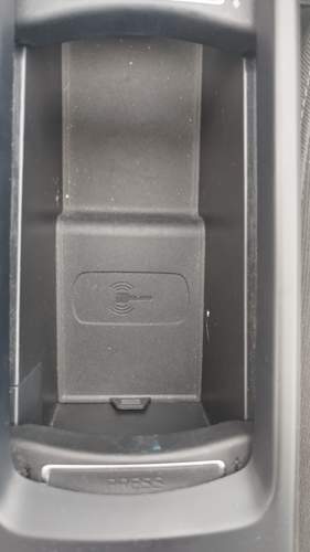

Versucht mal ein Autoschlüssel auf das Schlüssel Symbol zu legen und startet mal dem Motor und macht ihn wieder aus.
Die neues Autobatterie muss aber Angelernt werden!

Eigentlich sollten alle deine Batteriewechsel nicht zu diesen Problemen führen. An der Lenksäule sollte ein Deckel rechts sein, dort wo üblicherweise das Zündschloss ist. Deckel ab und den Schlüssel dort rein, dann starten. Mit beiden Schlüsseln so machen. Hier wird die Wegfahrsperre auch ohne eingelegter Batterie erkannt normalerweise. Ist quasi die Notfallfunktion. Probieren und berichten bitte.
