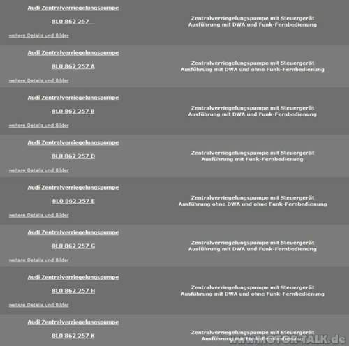

Und welche von diese ZV Pumpe sind für FFB?
Wenn ich bei schrotti ausbauen will auf was soll ich achten? ( Anschlüss oder so)
[Von Motor-Talk aus dem Thema 'Schlüssel anlernen' überführt.]
Das steht in der Beschreibung einfach auf ZV Pumpen klicken und dann auf A4 und die Ganzen Pumpen werden Angezeigt.😁
Da steht nur:
Zentralverriegelungspumpe mit integriertem Steuergerät
Hersteller so und so😕😕

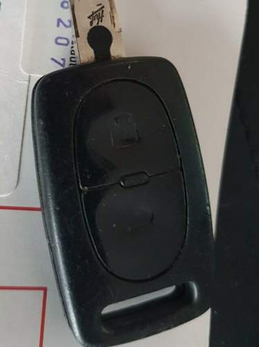

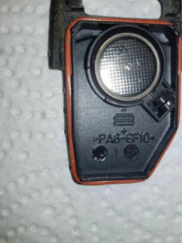

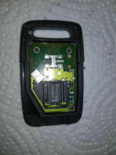

danke für deine antwort, aber den schlüssel den du beschreibst habe ich nicht, ich habe den transponder im gehäuse in der ecke neben dem schlüssel, habe auch heraus gefunden wie man ihn entfernt nur leider gibts in ebay nicht das passende gehäuse für die innen platine meiner fernbedienung ich habe zwei unterschiedliche schon bestellt passend zu mein a4 aber es passten beide nicht. der schlüssel treibt mich noch zur weißglut
