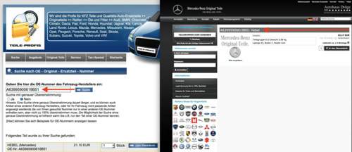

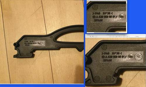

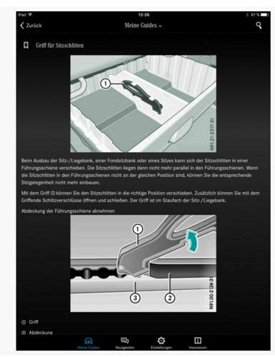

Hallo
Gibt es ein Werkzeug mit dem ich die Sitzschienen ohne Sitze verschieben kann?
Ja, habe aber grad die Teilenummer jetzt nicht zur Hand. Entweder nochmal das Forum durchsuchen oder bis heute abend warten.
@Andi 4711 schrieb am 29. Januar 2018 um 12:19:02 Uhr:
Hallo
Du meinst die Aufnahmen von den Sitzen? Ja, da gibt es so ein Kunststoffteil. Wenn du die 3er Rücksitzbank mit Schubladen verbaut hast, dann schau dir mal die Unterteilung der großen Schublade an, dort ist es angeklickt.
Aber irgendetwas, was in die Sitzschienen paßt, tut es auch (Schraubenzieher, Inbusschlüssel). Damit die Sperre am Schlitten runterdrücken und dann verschieben.
Hallo
Ja, diesen Plastschieber ... leider ist die Bestell-Nr. nicht exakt lesbar ...
