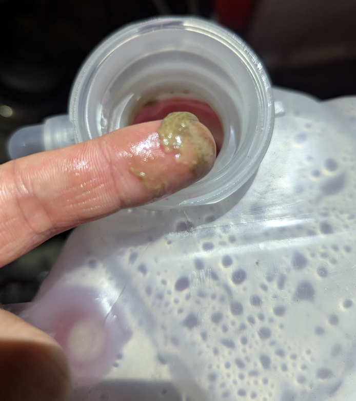

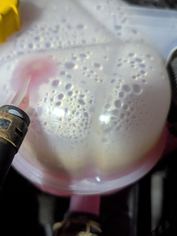

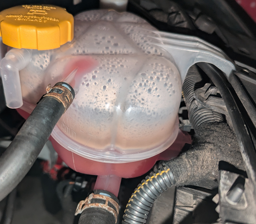

Hallo und frohe Weihnachten, ich habe aktuell das Problem, dass sich in meinem Ausgleichsbehälter eine Art Schleim oder Emulsion bildet. Es handelt sich um den Z12XEP.
Am Anfang des Jahres, nach dem letzten Winter, habe ich den Ausgleichsbehälter erneuert, da er schon ziemlich vergilbt war. Dabei habe ich das Kühlmittel nicht komplett abgelassen, da es sauber aussah. Ich habe es lediglich nachgefüllt. Ich beobachte den Kühlmittelstand regelmäßig und kann sagen, dass der neue Ausgleichsbehälter monatelang sauber und glasklar war. Mit dem Kühlmittel gab es auch keine Problem.
Ungefähr zum Zeitpunkt des ersten Frosts also Oktober oder November ist mir dieser Schleim aufgefallen. Ich dachte, vielleicht ist etwas mit dem Kühlmittel nicht in Ordnung und dass sich vielleicht aufgrund der niedrigen Temperatur Phasen in dem Kühlmittel bilden. Ich habe etwas Kühlwasser abgesaugt und in in die Gefriertruhe gestellt, alles in Ordnung, kein Schleim. Die Mischung ist auch im Bezug auf den Gefrierpunkt (ca. -35 Grad Celsius, Messung mit einem Refraktometer) in Ordnung .
Das Kühlmittel ist sauber, keine Ölflecken oder Verschmutzungen zu sehen, der Schleim setzt sich ausschließlich oben an den Rändern des Ausgleichsbehälter ab, also über dem Kühlmittelpegel. Der Kühlmittelstand ist die ganze Zeit in Ordnung. Ich bin auch nie ohne oder mit einem falschen Kühlmittelstand gefahren. Heute habe ich den ZKD-Test durchgeführt und dieser war bestanden. So weit ich es hier im Forum lesen konnte, bei diesem Motor gibt es keine Probleme mit ZKD, solange man nicht ohne Kühlmittel fährt.
Die Steuerkette wurde vor paar Jahren / vor ca. 30k km erneuert, somit ist die Dichtung am Bereich der Wasserpumpe mit Sicherheit auch erneuert worden.
Unter dem Öldeckel ist alles in Ordnung, der Ölstand auch korrekt.
Was wäre der nächste Schritt? Vermutlich das Kühlsystem zu spülen und das Kühlmittel zu erneuern. Aber gibt es vielleicht eine plausible Erklärung für den Schleim? Kann sein, dass doch Öl in den Behälter kommt, und es so geringe Mengen sind, dass es sich nur oben absetzt bzw. den „Schaum“ an den Rändern des Ausgleichsbehälter produziert? Aber wo würde es diese Undichtigkeit geben? Ansonsten bleibt es abzuwarten und den Ausgleichsbehälter zu beobachten, denke ich.
Es gibt zwar sehr viel Info dazu im Netz, aber in fast allen Fällen dreht sich alles um die ZKD, deswegen ist es in meinem Fall, denke ich, nicht ganz zielführend.

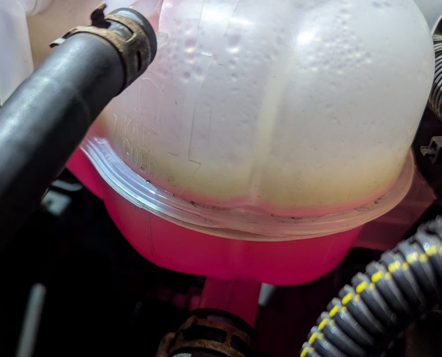

Auf jeden Fall wurde dieses Foto Ende November gemacht, vermutlich vor dem Reinigen.
1:
https://i.postimg.cc/c4vNdF1B/3.png

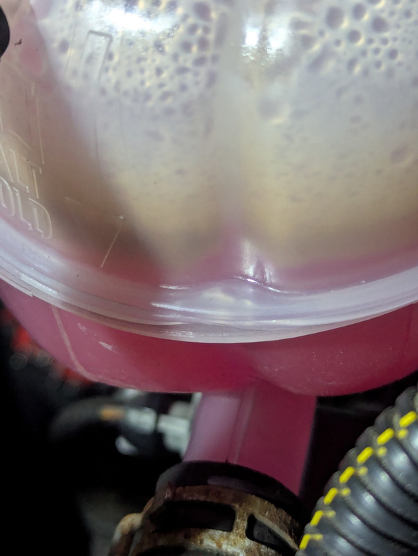

Und hier ein Foto von gestern
2:
https://i.postimg.cc/YSHcfk6d/1.jpg
Wie man sieht, es hat sich eher verschlechtert. Früher war der Schleim noch relativ gelb wie hier
3:
https://i.postimg.cc/3JzQN2d5/4.png
momentan ist er unten dunkel, höher bisschen heller was man auf dem Bild 2 erkennt.

Ich habe letztens etwas von dem Schleim entnommen und hab versucht diesen im Glas mit Wasser zu lösen. Es waren kleine Fusseln, bisschen wie ne sehr weiche Knete, die sich eigentlich im Wasser nicht lösen wollten.
