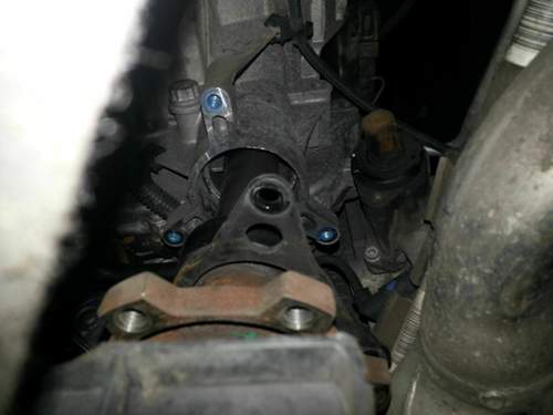

Ich hatte bei meinem Dicken auch diese Schleifgeräusche 180tkm 3.0 TDI HS. Habe dann selbst die Kupplung + Ausrücklager + Kleinteile getauscht und ich muss sagen BUTTERWEICH.
Kosten 219€ Kupplung + Druckplatte gebraucht für 211€ 4.500km gelaufen
( man konnte noch den weissen Lack mit der Teilenummer von LUK ablesen )
es war nichts verbrannt, Belag und Druckplatte erste Sahne, wie neu.
Ausrücklager + Druckhebel und Kleinzeug für 8€ in der Bucht ersteigert.
Der Verkäufer hat wohl nicht auf die Teilenummern geachtet und das Ausrücklager als Reperaturset für den Passat 3B angeboten. *grins*
ZMS hat ein Ausgleichsgewicht verloren, halb so wild, wer weiss wie lange ich damit fuhr.
Kippspiel ist in Toleranz, übrige Werte auch i.O. also wurde es drin gelassen.
Viel Schlimmer war, die Lagerung der Flanschwelle links.
Die, die von links nach rechts durch das Getriebe in des Achsantrieb geschoben wird.
Das Lager saß fest auf der Welle, jedoch hatte es ca 3mm Spiel in der Buchse.
Die Buchse war ausgeschlagen!!! Habe ein neues Lager auf die Welle gepresst, die Buchse wieder hergestellt alles zusammengebaut und gut.
Das Knarzen hatte ich auch und es kam eindeutig vom Ausrücklager, welches auf der Führungskülse rutscht. Laut Reparaturanleitung darf kein Fett auf die Führungshülse geschmiert werden, denke, da das Lager "trocken" auf der Hülse geführt wurde, entstanden diese knarz Geräusche. die neue Hülse wurde natürlich mit etwas Graphit geschmiert. Seit ca. 1400km kein Mucks mehr.
