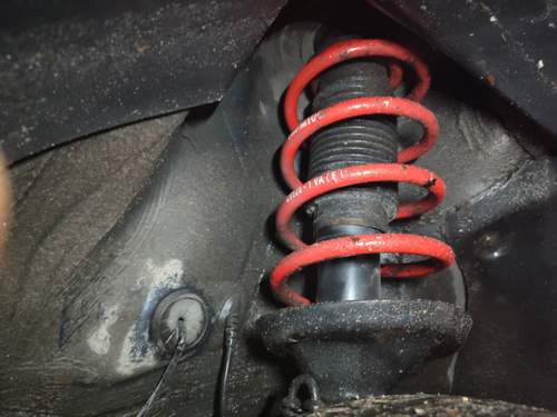

Moin,
Ich habe meinen Golf 4 35 mm tiefergelegt und gleichzeitig vorne neue Stoßdämpfer von Sachs eingebaut. Nun habe ich folgendes Problem. Wenn ich an einem leichten Hang stehe und rückwärts zurück fahre und gleichzeitig links einlenke schleift mein Rad im Radkasten vorne rechts. Ich kann denn bei eingelenkter Lenkung aussteigen und die Feder ist total zusammen gedrückt und das Auto vorne rechts extrem tief. Erst wenn ich gerade Lenke und los fahre richtet sich das Auto wieder aus. Wenn auf dem Beifahrer sitz jemand mit fährt und ich leicht in eine Linkskurve fahre schleift der Reifen auch manchmal schon am Radkasten. Bin für jeden Rat dankbar.
MfG Nick

Neue Dämpfer und tieferlegungsfedern, anschließend schleifen vorne rechts beim einlenken?
Hört sich nach einbaufehler an!
Ich tippe auf falsch zusammen gebautes Domlager! Sofern die Radhausschale richtig sitzt!
Ich kann denn bei eingelenkter Lenkung aussteigen und die Feder ist total zusammen gedrückt und das Auto vorne rechts extrem tief. --Links nicht?
Federn haben gleiche Farbkennzeichnung? Bei vorwärtsfahrt stark auf die Bremse, anhalten und die Federn haben gleiche Länge ?
Mal ganz blöd gefragt: es sind die richtigen Federn und die richtige Position? HA auf der Kennung bedeutet Hinterachse, VA Vorderachse. Man will es nicht glauben, aber man sieht so viel Mist beim Einbau...
Beim Golf 4 gibt es 2 Gewichtsklassen für die vorderen Federn: einmal für die kleineren Benzinmotoren bis 115PS und dann noch GTI, TDI, V5. 4-Motion ist wieder komplett anders, vor allem hinten.
Welche Motorisierung und welche Radgrößen fährst du auf dem Golf? Von welchem Hersteller sind die Federn und welche Nummer haben die? Sind die überhaupt für den Golf 4?
Modelljahre vor 2001 hatten zudem das Problem, dass bei Tieferlegung und breiteren Rädern das Rad beim kompletten Einlenken im Radkasten geschliffen haben. Dann musste unter Umständen Lenkbegrenzer eingebaut werden. Ab 2001 waren die Lenkgetriebe geändert und der Lenkeinschlag etwas geringer.
Wenn aber in deinem Fall die Feder auf einer Seite anders eintaucht, als gegenüber, muss da ein grober Fehler vorliegen!
Baut die Federbeine vorne wieder aus und schaut euch das nochmal an. Entweder ist ein Federteller falsch herum, oder sonstwas ist schief gelaufen.
Normalerweise haben 35mm Federsätze eine ABE für den 4er und müssen nur eingetragen werden, wenn eine andere Rad-Reifenkombination verbaut ist, als im Gutachten aufgeführt.
Die Beschriftung der Federn müssen im eingebauten Zustand gut lesbar sein, wenn das Auto auf der Bühne ist und man drunter steht. Die Schrift darf dann auch nicht verkehrt rum und oben sein, sondern dann im unteren Federbereich.
Gerade beim Einbau der Federteller und Domlager werden oft Fehler gemacht.

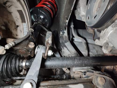

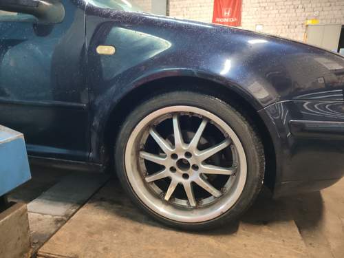

der Beitrag ist zwar schon älter, aber ich habe genau das selbe Problem.
Es wurden 35mm H&R Federn+ Sachs Dämpfer verbaut.
Beim links Fahren kommt (erst ab einem gewissen Lenkeinschlag) ein schleifendes Dröhnen von rechts. Man spürt es an den Füßen, durch die Karosserie.
Ich denke, defektes Radlager würde doch auch beim gerade aus Fahren, Geräusche machen.
Die Antriebswelle hatte ich erst neulich getauscht. Kommt die vlt. wirklich an die Koppelstange?
Aber ich konnte keine Schleifspuren entdecken.
Die 18" Räder habe ich heute gegen 15" Winterräder getauscht.
Problem ist immer noch da :-(

Es gibt von H&R einen Sportstabi und einstellbare Koppelstangen um genug Platz zu schaffen,
damit ein Schleifen verhindert wird.
Das werde ich wohl bestellen.
Ein bekannter Youtuber hat eine dünnere Antriebswelle verbaut.
Ka was jetzt der bessere Weg ist.
@Greg202 schrieb am 22. Dezember 2023 um 21:43:57 Uhr:
Ich würde den Stabi vom 4-Motion nehmen, habe ich auch so verbaut. der Geht unter der Antriebswelle durch. Koppelstangen sind dann mit dem Federbein verbunden, statt mit dem Querlenker. Von KW gibts da auch eine Anleitung zu. KW verkauft auch ein eigenes Set, welches spätestens ab 40mm Pflicht ist. Hab damals angerufen und die meinten auch, der vom 4-Motion ist exakt der selbe... Also: gebrauchten 4-Motion Stabi (geht auch vom Audi S3) und Lemförder Koppelstangen (lang). Einfach auf den Durchmesser des Stabis achten, allenfalls noch passende Stabi-Gummis kaufen.
@sven04
Danke für den Tipp.
Ich werde aber erst das Federbein ausbauen und @Cabrioracer-Tr seinen Rat befolgen.
Nicht das vlt wirklich da ein grober Schnitzer gemacht wurde :-D
bis 40mm Tieferlegung sollte die (dicke) Antriebswelle keine Probleme mit dem Stabi machen und wenn die Welle den Stabi doch berührt beim Einfedern, sieht man an beiden Teilen Schleifspuren.
Ich glaube, da muss ein anderer Fehler vorliegen.
