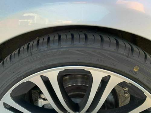

@bmw318e90, du schreibst: "Verbaut ist das Eibach Pro Kit mit recht neuen Dämpfern + 30er Spurplatten bei einer Felge mit ET 35"
Du fährst also eine ET 35 Felge mit 30mm Spurplatte. Das ergibt ET 5! Deinen Außenspiegeln entnehme ich, dass du ein Vorfaceliftmodell fährst, somit hat er hinten noch die schmalere Spurweite, was dir hier zugute kommt. Jetzt wäre noch zu klären, wie breit die Felge (z.B. 8,5J) und der Reifen ist.
Ich sage trotzdem, dass das Rad am Innenkotflügel auf ca. 12 Uhr und hinten an der Lasche der Stoßstangenbefestigung schleift, wenn der TÜV-Prüfer das Fahrzeug verschränkt.

@bmw318e90, du schreibst: "Verbaut ist das Eibach Pro Kit mit recht neuen Dämpfern + 30er Spurplatten bei einer Felge mit ET 35"Du fährst also eine ET 35 Felge mit 30mm Spurplatte. Das ergibt ET 5! Deinen Außenspiegeln entnehme ich, dass du ein Vorfaceliftmodell fährst, somit hat er hinten noch die schmalere Spurweite, was dir hier zugute kommt. Jetzt wäre noch zu klären, wie breit die Felge (z.B. 8,5J) und der Reifen ist.
Wie viel J die Felge hat müsste ich nachher mal im Gutachten nach sehen wenn mich nicht alles täuscht ist das die MAM b1
Am Wochenende wird das schlechtwegepaket eingebaut dann mal sehen sonst werden die Spurplatten gegen 20er getauscht

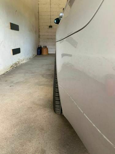

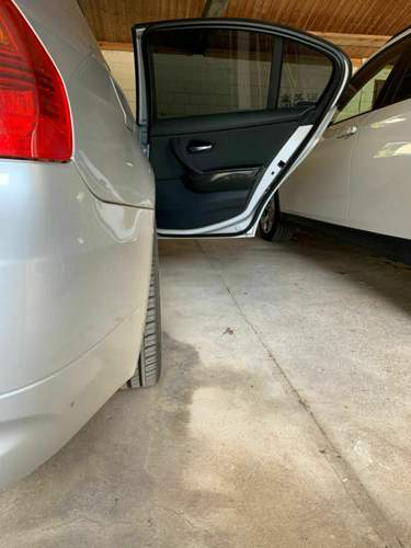

Allerdings stelle ich mir gerade die Frage ob die 6mm reichen
Ich habe hinten das Problem das ich sobald dort auch nur eine Person sitzt und irgendwas im Kofferraum liegt ich aufsetze
Verbaut ist das Eibach Pro Kit mit recht neuen Dämpfern + 30er Spurplatten bei einer Felge mit ET 35 es passt soweit auch alles aber eben bei Beladung nicht mehr seit die Spurplatten drauf sind deswegen meine Überlegung mit dem höher legen
Die Felge schließt nicht komplett bündig mit dem Korflügel ab das ist eigentlich noch genug Platz
