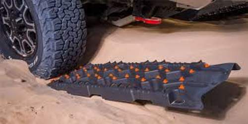

Ich habe mir gedacht ich nehme im Auto ein Notfallkitt mit für den Fall das ich mich festfahre, schneekette und oder ein Brett, Matte, Klappspaten oder was auch immer da hilft, habt ihr da eventuell nen guten tipp?

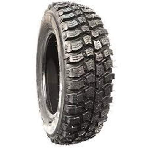

Ob Sommer od. Allwetterreifen ist im Gelände eigentlich egal. Wenn das Profil durch Erdreich/Matsch voll ist drehen beide durch. Da würden eigentlich nur Offroadreifen noch greifen.Gibt es sogar für den Daihatsu in der 165 65 13. Die sind dann auf befestigten Straßen nicht von Fahrkomfort gekrönt.
Schneeketten und Spaten und alte Gummimatten können auch aus Verfangenen Situation helfen.
Offroadreifen
Bergeboard
Boah, die Reifen schauen nach vile Geräusch und Rollwiederstand aus...
Spaten, Gummimatte und ein ordentlicher Wagenheber (sowas wie z.B. ein Farm Jack)
