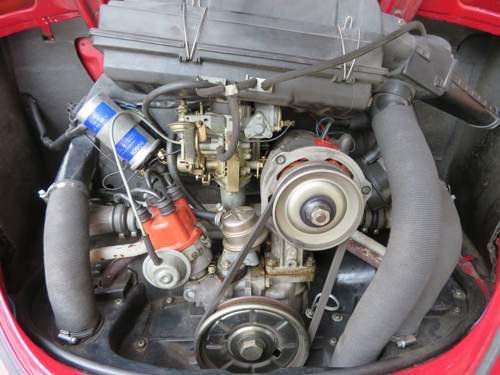

Die beiden U- Schläuche an der Verteiler U- Dose ( Metallröhrchen) und am Vergaser sehen merkwürdig aus.
Da sind nicht etwa Zwei ineinander gesteckt??😕
Im Video bei 0:44 min. zu sehen.
Edit:
Ist da nur die Ummantelung ausgefranst??
@schleich-kaefer schrieb am 3. Oktober 2024 um 18:26:08 Uhr:
Wirklich? Für mich sieht er so wie ein normaler Käfer-Verteiler aus und zwar der „hohe“, also der mit den Fliehgewichten.
Er "steht" atypisch..........
falsche Einstellung/ Stellung??
Edit:
Bei mir sieht's so aus, also "steht" er wohl doch richtig?
Bild_1
Normal ist Unterdruckdose nach hinten ( in Fahrtrichtung gesehen). Dann passt auch die Unterdruckleitung mit Metallrohr am besten.
Läuft aber auch mit Dose links, hinten, alles schon gesehen und alle Stellungen dazwischen, nur rechts geht wegen dem Platz nicht.

Also steht die U- Dose so wie es bei mir und im Video des TE ist richtig.
Nur die U- Schläuche sollten neue rein.
Sehen aus wie ein wildgewordener Handfeger😉

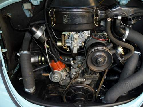

Ich kenne es eigentlich nicht anders, als eher links hinten - so ca. 5 Uhr, von oben gesehen, wie im folgenden Bild...
http://www.flat4.de/mot_kenn.htm
@Naxel63 schrieb am 4. Oktober 2024 um 10:02:30 Uhr:
@Trendliner08 schrieb am 3. Oktober 2024 um 21:07:22 Uhr:
Edit: Vermutlich steht der Verteiler bei den 30, 34Pser so.
5 Uhr???.. Das wäre dann aber mehr rechts.
Das ist dann- auf dem Bild von flat4- eher 19 Uhr Stellung 😉
Hier noch ein anderes Bild, steht auch so wie bei mir, nach hinten bei18 Uhr.
Motor_ Käfer
Moin, die U-Schläuche haben ne Ummantelung die da etwas stark ausfranst 🙂
Also ist der Verteiler nicht verkehrt rum eingebaut? Mein voriger 40 PS F-Motor hatte die Stellung nämlich ähnlich wie bei dem Bild von Flat 4.
