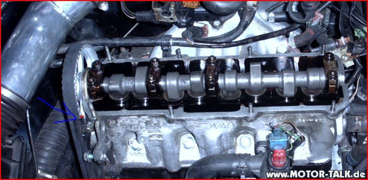

am 15. Januar 2009 um 14:35
bau endlich mal den Ventildeckel ab .
Kurbelwelle auf OT
die Nocken sollten nun so stehen wie auf dem Bild von Heiko: www.motor-talk.de/forum/aktion/Attachment.html
oder 180° verdreht
wenn möglich mach ein Bild
also bei einem Zahn übersprung läuft das ding noch aber bei mehreren da schließt der Kolben ja bald die Ventile. Ich weiß ja nicht wie weit die Ventile rausgedrückt werden wenn zu viel Druck an den Hydros anliegt, aber es hört sich so an als ob auf jedem Zylinder ein Ventil krumm wäre.
