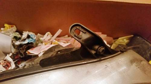

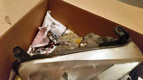

Ich krame mal das Thema hier aus... vor kurzen einen C Corsa gekauft mit den Ellipsoid Scheinwerfern, gab es da nur einen Hersteller der die für Opel gebaut hat oder mehrere?
Ich wollte die alten Lampen vom Vorbesitzer tauschen, da das Licht sehr schlecht ist... ich hab mir diverse Beiträge schon durchgelesen und deshalb gehen erstmal Standard Markenlampen rein.
Leider ist aber beim rechten Scheinwerfer die Linke Halterung gebrochen, da das Licht eh schlecht ist... würde ich dann bei Zeiten die Scheinwerfer wechseln/umbauen wollen.
Gibt es bessere Alternativen im Teile Markt mit der Linsenoptik?
Gruß Spec

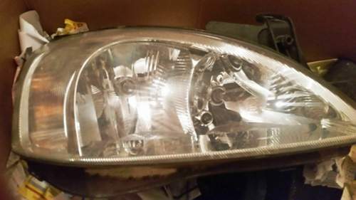

Also mit diesen Ellipsoid-Scheinwerfern wirst Du nie eine ordentliche Lichtausbeute erzielen, egal von welchen Hersteller. Ich hatte meinen ehemaligen Corsa auf die Scheinwerfer vom Vorfacelift umgerüstet und damit war das Lichtbild wesentlich besser!
Hab Dir `ne PN geschickt, weil ich noch einen neuwertigen Satz dieser Scheinwerfer zu verkaufen habe.
Also, wer Interesse hat...
Sind neuwertige Klarglasscheinwerfer ohne Ellipsoid.
Keine Halterung abgebrochen, mit Leuchtmitteln.
