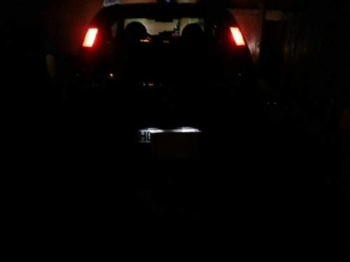

Vor allem leuchten diese Nachrüst-Led ALLES an, nur nicht das Kennzeichen, da ist unter jeder LED nur ein kleiner Lichtfleck auf dem Kennzeichen zu erkennen.
bzgl. LED.
Ist das noch I.O. ? Kennzeichen und Front
Kenn mich damit nicht so aus.
Danke

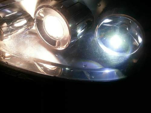

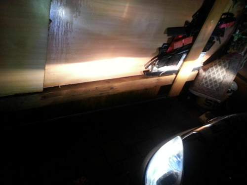

P.S. Hab als H7 so billigere Lämpchen drauf. In Xenon Blau Optik. Leuchten Gut und Blenden nicht. Natürlich zugelassen. 😉

I.O. ist das nicht!
Das vorne ist sicher eine LED im Glühlampensockel und die ist für die Außenbeleuchtung nicht zugelassen und daher verboten.
Wenn das hinten auch eine nachgerüstete LED-Lampe ist, gilt das gleiche.
Besonders schick finde ich die kombi aus weißem und gelben licht so aber auch nicht.
Sorry :-(

Die LED- Kennzeichenbeleuchtung ist definitiv verboten.
Im Standlicht sollte das kein Problem sein.
Im Standlicht ist das Nachrüsten von LEDs auf Glühlampensockel auch illegal, wie bei allen Außenanwendungen. Die haben keine ECE-Zulassung 🙂

Bzgl. Gelbe Lämpchen
Die sind eher blau statt gelb.
Zusammen sollten sie zu ganz blauer Optik werden wie man im vorletzten Foto an den Scheinwerfern sieht.
Aber die Kennzeichen LEDs leuchten nur das Kennzeichen und halt etwas Boden.
Ausleuchtung gleich wie Halogen .
