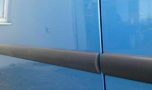

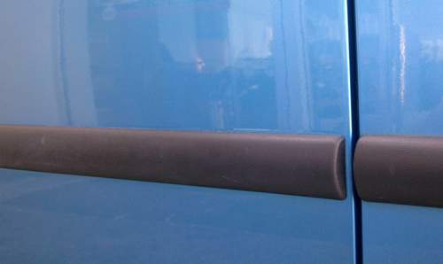

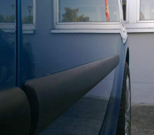

An unserem Caddy wurden auf Kulanz beide Schiebetüren lackiert, da sich Rostblasen bildeten am Türgriff.
Lt. VW steht in der internen Anweisung, das die Kunstoffleisten nicht demontiert werden und bei der Lackierung abgeklebt werden (vermutlich Kostengründe)
Das hat die Lackiererei auch gemacht, aber das Ergebniss ist nicht zufriedenstellend.
Es haben sich vom Klarlack Lacknasen/Anhäufungen gebildet, teilweise sind sie auch hinter die Zierleiste gelaufen und das ganze sieht nicht perfekt aus.
Muss ich mich damit abfinden, bzw ist das der Stand der Technik ?
Ich hoffe doch nicht...

Kannst du die Lackdicke mal messen (lassen)
Wenn du den Wagen zum Nachbessern hinbringst,
montier doch die Plastikleisten vorher ab.

Lackläufer im Klarlack ist einfach nur Pfusch hoch drei!!
Falsch eingestellte Viskosität zu dicker Lackauftrag usw.
Ob die Zierleiste dran war oder nicht ist egal.
Wenn die Zierleiste demontiert worden wäre, hättest
Du die Lackläufer weiter unten.
Auf jedenfall reklamieren, jede ordentliche Lackierei hat
die Möglichkeit die Läufer zu beseiteigen.
Es gibt spezielle Lackhobel (kein Holzhobel) mit der
mann die Läufer entfernen kann ohne das neu lackiert
werden muß.
Das ist allerdings eine Arbeit für Lackierprofis und
nicht für einen der kaum eine Lackierpistole halten
kann.
Ich würde diese Arbeit auf keinen Fall akzeptieren!
