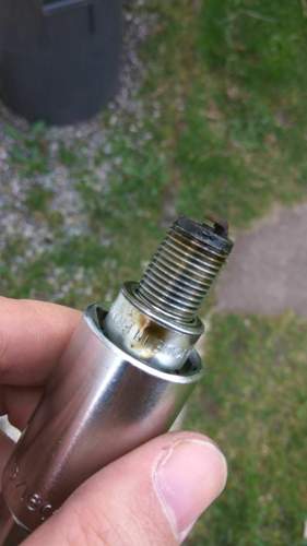

Ach ja, Zündkerze an der Spitze eigentlich relativ schön braun, aber an der Seite Öl.
Ist vermutlich auch kein gutes Zeichen, aber hat wohl nicht mit dem kreischen zu tun.
