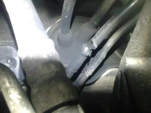

ich hatte im Display den Schraubenschlüssel und habe den Fehlercode 24520 F, der eindeutig den abgerissenen Schlauch zwischen DPF und Differenzdrucksensor anzeigt. Die Fahrleistungen waren bisher nicht eingeschränkt.
Habe diesen Schlauch vor zwei Tagen jetzt selbst erst einmal geflickt.

Also ich Arbeite ja bei Opel und kann euch sagen das der schlauch am laufenden Band kaputt geht,
Der Grund meiner Meinung nach ist, das es ein Kunststoffschlauch ist. Regeneriert der Partikelfilter, wird der Partikelfilter echt heiß, kann auch durchaus mal glühen und dann werden diesem Schlauch echt hohe Temperaturen zugemutet, er wird weich und reißt dann durch den Druck der anliegt. Besser wäre wenn man ihn durch einen Hitzebeständigen Silikonschlauch ersetzt. Aber bei uns gibt's ja nur Originalteile, wobei ich auch schon welche gesehen habe die Spritleitungen reingeflickt haben.....

ich hab schon öfters kraftstoffschlauch genommen,den mit gewebe innen.der ist vom material her auch etwas dicker.nicht den mit gewebe außen.hat bisher immer gehalten.

Habe seit Samstag ne Phase drauf und nach 30km schnell auf der Autobahn kam der Fehler wieder.
Und fortlaufend nach jedem Motorstart bei Volllast nach 2-3sec
Normale Fahrweise kommt kein Fehler.
Also unters Auto gekrabbelt.
Gesucht und gefunden.
Ist ja auch kein Wunder so wie das ausschaut 😁
Und der ist sicher schon einige Tage länger kaputt gewesen.
Regenerieren tut er aber weiterhin völlig normal.

Hol dir wie von ULFX beschrieben Kraftstoffschlauch und 2 Schellen dafür und nimm die alte defekte Kunststoffleitung komplett raus.
Ich hatte sie auch mal nur an der defekten Stelle mit Kraftstoffschlauch instangesetzt hat auch ne Zeit lang gehalten ist aber an anderer Stelle wieder undicht geworden.

hatte auch das problem mit dem code 245258 also das auto mit dem schraubenschlüssel nach etwas suchen im forum bin ich auf den hinweis mit dem schlauch gekommen. also ab unters auto und siehe da in der nähe der verrußten stelle war auch der kaputte schlauch. mir 20 ck benzinschlauch mit dieser ummantelung aus der werkstatt besorgt und 2 schlauchschellen und dann wieder unters auto und kurz tauschen hat mich 2,50 € gekostet die aktion nun kann ich mich in aller ruhe den anderen problemen widmen

ab und an sehe ich die autos ja wieder wo ich den schlauch schon erneuert habe,die halten alle noch.wichtig ist nur den richtigen schlauch zu nehmen:den gummischlauch wo das gewebe innen drin ist,ähnlich kühlmittelschlauch.
den gummischlauch mit stoffgewebe außen würde ich nicht nehmen,die sind grundsätzlich nicht so stabil.

Werkstatt hat übrigens folgendes verwendet falls es wen interessiert.

Ich habe beide Schläuche gewechselt, aber nicht von Popel.
Unterdruckschlauch als Meterware in den meisten Auto-Zubehör läden zu kaufen!
Man muß nur den Durchmesser von innen messen,(oder alter Schlauch mitnehmen) neue Schellen und gut ist, danach DPF reinigen!
Fehlermeldung per Tech2 löschen!
