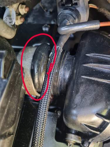

ich suche einen Ersatz für den Schlauch der vom Turbo abgeht. Ich habe leider keine Ahnung wie das Teil daneben heißt und tue mich daher schwer das Teil selbst zu finden. Foto anbei.
Der Schlauch ist auf der Autobahn abgerissen und die Leistung war weg. Wurde von Adac provisorisch geflickt.
W639 3.0 CDI
Baujahr 2013
VIN: WDF63981313837133
Hoffe ihr könnt mir hier helfen.
Dankeschön!
Abgerissen
Lage rechts vom Turbo

Geräuschdämpfer?
Stimmt, hatte ich irgendwo auch schon mal gelesen.
Finde jetzt trotzdem nicht den passenden Schlauch dafür
Wenn man es richtig anschaut, sieht man dass es kein Schlauch sondern eine Dichtung ist. Es muss auch einen Grund geben warum es die herausgedrückt hat. Evtl sind die Schrauben vom Geräuschdämpfer lose.
Auf dem Bild ist es die Nummer 182.
Teilenummer: A6420940051

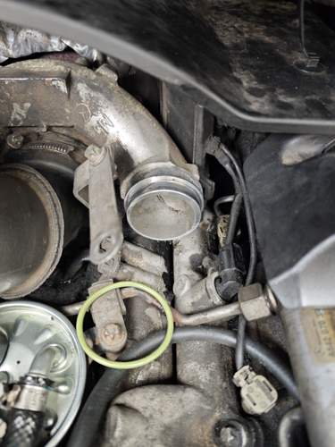

Habe gerade mal auseinander gebaut:
Das Blech ist gerissen und somit hatte die ganze Konstruktion vermutlich zu viel Spiel.

@Grandel schrieb am 19. August 2024 um 15:06:04 Uhr:
Teile 140 und 145 sind bei mir jedoch anders.
Gibt es da noch unterschiedliche Versionen vom Motor?
Wenn wir schon dabei sind:
Beim Turbo ein grüner O-Ring ist korrekt?
O-Ring Turbo

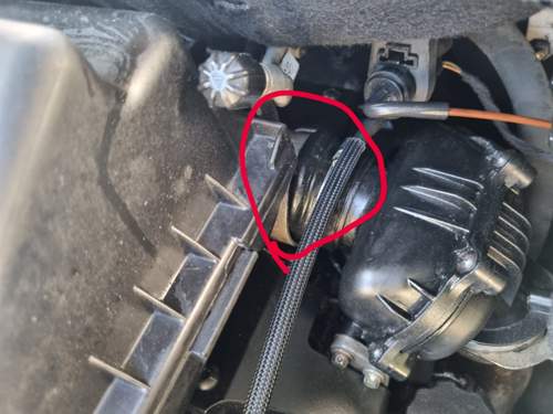

Moin,
so schaut das bei mir aus, da ist kein Schlauch da ist nur eine Runddichtung in das Alurohr vom Turbolader
gesteckt, Schlauchschelle gibt es auch nicht, bei dir scheint der Halter vom Alurohr gebrochen zu sein,
sodas Alurohr Schalldäpfer nicht so richtig zueinander passen wollen,
Gruss Carl

Auf dem Bild sind allerings auch Schellen abgebildet die ich beim ERsteller und auch bei mirnicht entdecken kann. Will nur sagen, ja es sit eine Dichtugn, aber das Bild passt auch cniht zu 100%, oder?

Sorry, habe kommentiert bevor ich komplett alles gelesen habe!
Sehr schön beschrieben und leider eine Schwachstelle der Konstruktion würde ich sagen!
