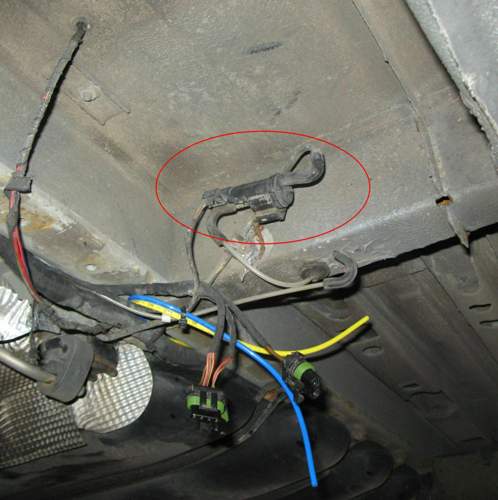

Kennt einer dieses Ersatzteil nahe der ENR (siehe Foto)?
Mercedes V-Klasse 638
Hallo Forum
Ich fahre einen V230 Ambiente Automatik (BJ 02/1997, 105 KW, 255.000 KM) und liebe dieses Auto trotz immer wiederkehrender Probleme.
Am letzten Wochenende hatte ich den Wagen wieder mal auf der Hebebühne; die ENR funktionierte nicht so, wie sie es soll. Nach dem "Stromanlegen (12V)" an Kompressor, Ablassventil und QSV habe ich die Fehlerursache gefunden: das QSV funktioniert nicht. Bei MB soll das gesamte QSV ca. 150 Euro kosten. Ich hatte vor einiger Zeit mal in einem Thread gelesen, dass man die Spulen auch einzeln austauschen kann. Leider finde ich den Thread nicht mehr wieder, bowohl ich die SuFu bemüht habe. Kann mir einer von Euch weiterhelfen? Weiß jemand von Euch die MB-Artikelnummer und den Preis für diese Spulen? Vielen Dank!
Bei dem Anbau der ENR ist leider das folgende "Ersatzteil" nahe der ENR kaputt gegangen. Ich weiß weder WAS es ist, noch WOFÜR es ist und WIE ich die Funktion testen kann. Kann mir hier einer von Euch weiterhelfen? Name, MB-Artikelnummer (oder sonstige Bezugsquellen) und Preis wären super!
In der Anlage habe ich Euch ein Foto von dem "Ersatzteil" angefügt!

Das könnte der Druckwandler für die Steuerung der Auspuffklappe sein!

Dieser Druckwandler hat nichts mit der ENR zu tun!
Der arbeitet mit Unterdruck!
@v-dulli:
Mein Posting enthielt 2 Problemstellungen:
  1. Auf dem Foto ist das "Ersatzteil" zu erkennen, welches beim Einbau der ENR beschädigt worden ist. Ich werde mich nach Deiner Antwort noch mal in Richtung "Druckwandler" umhören. Leider habe ich keine Ahnung, wofür dieser Druckwandler ist und was ein Defekt für Auswirkungen hat. Kannst DU mich hier vielleicht aufklären? Vielen Dank!!!
  2. Ich habe herausgefunden, dass meine QSV nicht richtig arbeitet, möchte aber kein komplett neues kaufen müssen. Vor einiger Zeit habe ich in diesem Forum gelesen, dass man auch nur die Spulen auswechseln kann. v-presser.de bietet diese Spulen aber nur für das eigene QSV an. Deshalb war ich auch auf der Suche nach einer MB-Teilenummer bzw. adäquaten Ersatz für das Original-MB-QSV.

Hallo Michael Mark,
der Druckwandler ist, wenn ich das auf dem Bild richtig erkannt habe, für die Steuerung der Drosselklappe in der Auspuffanlage zuständig.
Diese Drosselklappe dient der schnelleren Katvorwärmung.
Zu den QSV habe ich mit Absicht nichts gesagt.
Dazu gibt es reichlich Beiträge hier im Forum und leider ist es nicht immer möglich die Spulen einzeln zu erneuern da die Schrauben manchmal derart festgerostet sind dass sie abreissen!
Hallo v-dulli
Vielen Dank für Deine Antwort, jetzt weiß ich Bescheid!
Viele Grüße,
Michael Mark

hallo
die ventilblöcke gibt es auch bei mercedes einzel wechseln kein problem
betreffs dem bild , schau mal nach auf der runden seite des teils steh die teilenummer von db
besorg die mal mit deiner fahrgestellnummer dann kann ich dir weiterhelfen
