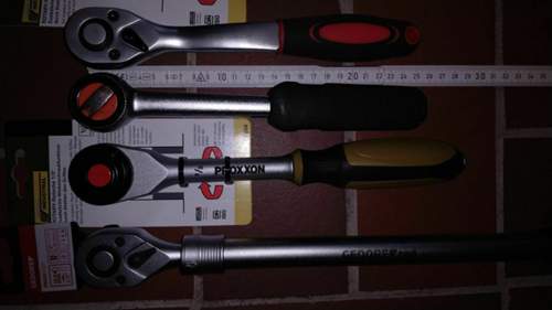

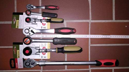

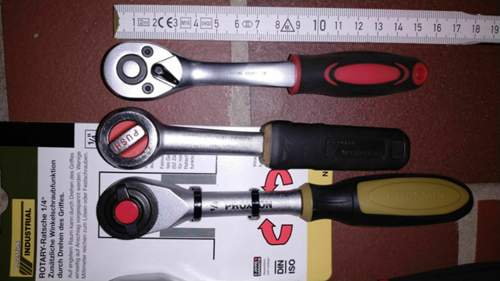

Nicht ganz zum Thema, aber da es hier angesprochen wurde, dachte ich, dass ich zumindest Fotos meiner neuen Knarren schicke. Der Proxxon Gelenkhebel mit Ratschenfunktion ist noch nicht dabei.
Dabei sind 1/2":
Gedore Teleskopknarre, die wie die Chinaknarre etwas niedriger ist als die anderen
Proxxon Rotary, 1/4" Aufnahme im Griff
Proxxon aus dem Standardkasten
Chinaknarre, müsste baugleich BGS sein, etwas flacher als die anderen
1/4":
Proxxon Rotary
Proxxon aus Standardkoffer, geringfügig höher als die Rotary
Chinaknarre, wieder die flacheste
Bei beiden Proxxon Rotary fällt mir negativ auf, dass man die nur mit beiden Händen umschalten kann, da die so schwer gehen, dass man die 4-Kant festhalten muss (die dreht nicht so leicht, dass es einfach mitdreht, der Mechanismus ist tatsächlich bei beiden für meinen Geschmack zu schwergängig).
Von den Getrieben her kann man so ohne zu basteln schlecht etwas sagen, das der Rotary ist etwas schwergängiger, aber nicht viel.
Bei dem Gelenkhebel mit Ratschenfunktion wird es die richtige Entscheidung gewesen sein, dass ich die Teleskopknarre einzeln von Gedore und den Gelenkhebel von Proxxon genommen habe, da die feiner verzahnt sind, als der Gelenkhebel mit Teleskopfunktion von Gedore. Ich hoffe, dass sich die feinere Verzahnung positiv auf das Spiel auswirkt.

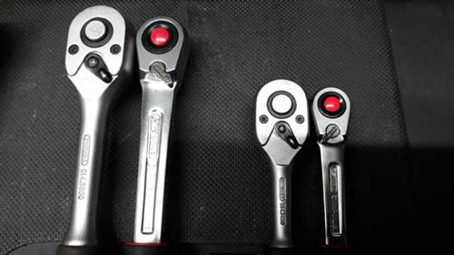

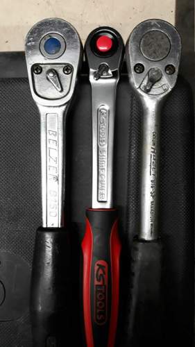

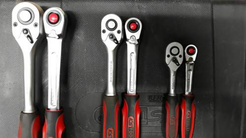

Hier die vergleichsbilder der Ks-Tools Ratschen.
ich habe sie eben ausgepackt und sie sind ´´Leider Geil´´ . Absolut wertige verarbeitung, nichts wackelt nichts hackt.
Super Chrome finish im vergleich zu den Standard Ratschen . alle sind feinverzahnt.
Auf Bild 3 und 4 sieht man schon den vorteil das die Slimpower-Ratsche viel besser an enge und verbaute stellen rankommt.
Bei den heutigen Motorräumen ist das auch nötig. Die Standard Ks tools Ratsche hat da keine chance.
